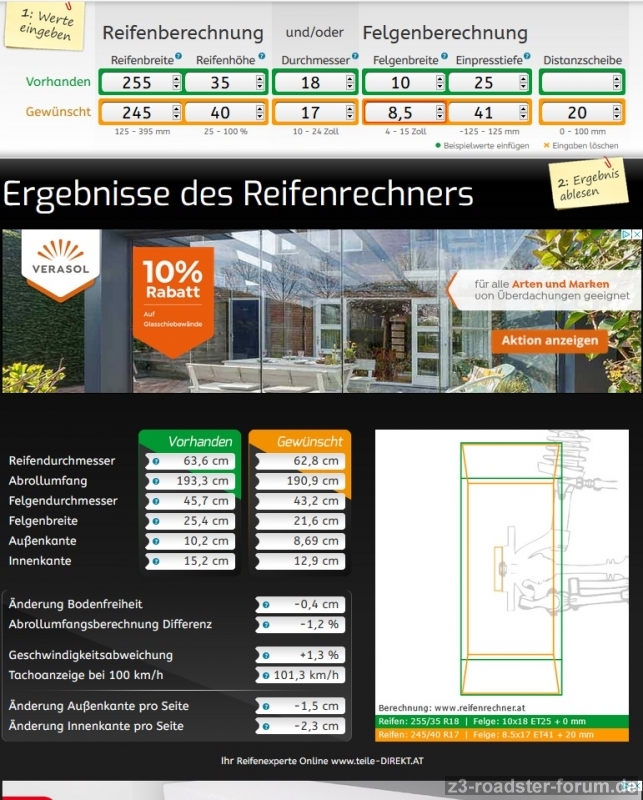

Moin Eisi,
beide Spurplatten der Zettis beim gleichen Prüfer eingetragen, einmal mit M-Fahrwerk und einmal mit B12.
Deine Rad-/Reifenkombination ist aber auch nicht direkt vergleichbar mit den Standardbreiten und Spurplatten auch in 18 Zoll beim Zetti. Das sieht man auch beim Ergebnis von Reifenrechner.at. Wahrscheinlich hast du günstigere Toleranzen bei deinem Zetti und damit die 5mm mehr Luft (oder es liegt am VFL). Oder bei 10 Zoll wirkt sich das Ziehen des Reifen so stark aus.
