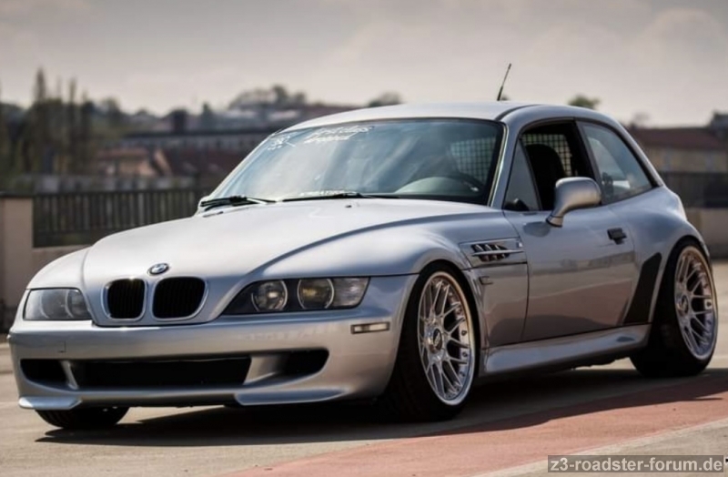

wenn es rein um ein optischen Aspekt geht, wären wie pat.zat schon mitgeteilt hat die 32er von dem e46 ideal aber es gibt noch eine mega Alternative die ich selbst auch mal gefahren habe „Felgen Fetisch :enraged: „
VA die 8x18 vom E46
HA die 9x18 ET 32 teilen. 6761997/ haben eine tolle Concave und die gab es letztes Jahr ich meine beim baum-bmwshop24 für unter 40€ das Stück!
In Kleinanzeigen werden einige neue Angeboten die vermutlich damals das Schnäppchen gemacht haben.
Grundsätzlich würden die von Dir angedachten Felgen auch passen, hierfür müsstest Du vorne aber auf Exzentrische Domlager aus dem M3 wechseln. Bezüglich Eintragung gibt es kein Gewähr :)

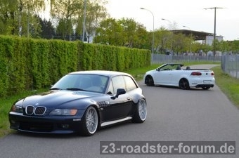

möchte ja nicht eine unnötige Diskussion auslösen aber hast Du es probiert. Das sie seitenverkehrt eingebauten werden müssen ist ja selbstverständlich, wenn man sich damit befasst hat. Über Sinn und Unsinn lässt sich streiten aber hier mal ein paar Beispiele die alle ET22 fahren.

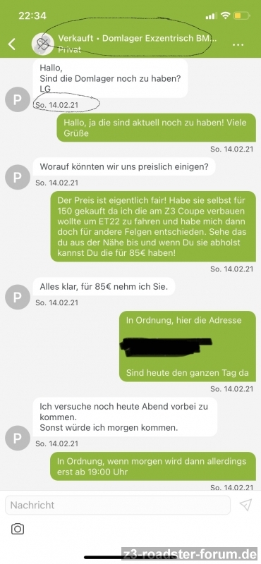

Letztendlich habe ich das auch nicht gemacht, da ich ursprünglichste RS2 700 vorne fahren wollte und dann doch noch ein Satz RS2 714 für die VA gekauft habe. Die Domlager habe ich erst vor zwei Wochen verkauft ;)
