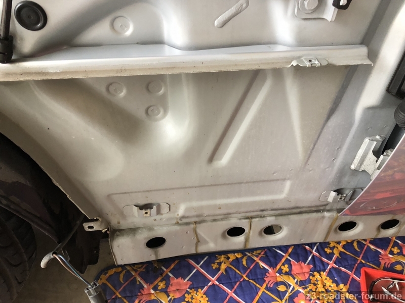

eisi hat geschrieben:Servus!
An der vorderen Seitenwand hinter den kleinen Kotflügel sind Befestigungen. Siehe Bild...
Denn an die untere Schraube auf deinem Bild komme ich so nicht dran. Ich sehe die wohl, wenn ich mit einer Taschenlampe reinleuchte, aber,nicht mal mein Sohn mit seinen noch kleinen Händen kommt da rein.

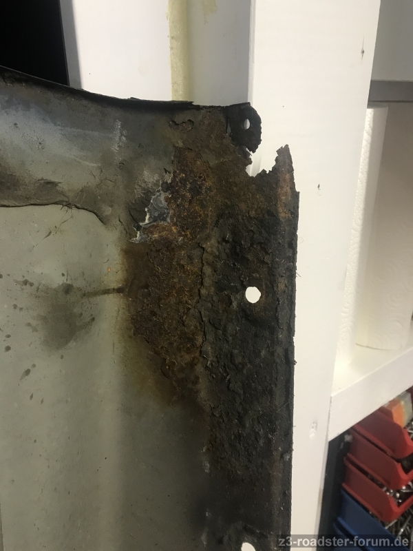

So, nun ist die Schwellerabdeckung raus. Interessant, dass in der zuerst verlinkten Demontageanleitung davon nichts genannt ist. Die zuletzt genannte Anleitung hat meine Vermutung dann bestätigt.
Hat jemand von euch schon mal Erfahrungen damit gemacht, den Teil an der vorderen unteren Verschraubung zu ersetzen? Also rausschneiden, Blech einschweißen meine ich. Denn der Rest sieht noch sehr gut aus. Da ist der Rost nur oberflächlich. Müssten nur die ca 8x8 cm. ersetzt werden, die an der vorderen Spitze sind.

Beitragvon eisi » 26.12.2020 22:42
Der Kauf eines neuen Schwellers ist für mich aufgrund solch eines Zustandes die einzige Option; die Ausbesserung samt Teillackierung wäre nur für Ausbesserung, HU neu und sofortigem Verkauf die Lösung.

Beitragvon triple » 01.01.2021 13:54
Ich habe gerade vor Langeweile mal im TIS gestöbert. Kann es sein, dass es unterschiedliche Ausführungen gibt? Mit meiner FIN wird dort die Demontage der vorderen Seitenwand nicht als Verbundarbeit ausgeworfen.

Beitragvon Tom Zetti » 01.01.2021 23:36
Ja, es gibt die schmale und die breite Ausführung.
http://de.bmwfans.info/parts-catalog/Z3 ... _entrance/
Ich habe die breite Ausführung vor kurzem montiert und die Seitenwand musste abmontiert werden. Vielleicht klappt es mit kleinen Kinderhänden :lol: . Aber Kinderarbeit ist ja verboten :pssst:

Beitragvon triple » 02.01.2021 08:49
Ja, Schmalheck und Breitarsch ist klar.
Meiner ist ein FL und wie gesagt, wird da nichts zum Ausbau der vorderen Seitenwand ausgeworfen. Merkwürdig.

Beitragvon haxe1 » 02.01.2021 12:01
VFL 99 Breitar... mit den beiden Befestigungspunkten

Beitragvon triple » 02.01.2021 16:10
Habe vorhin nochmal im Winterlager am Auto selbst nachgesehen. Sieht exakt wie auf dem Bild von Haxe aus. Geht dann wohl wirklich nur mit Seitenwanddemontage. TIS hat wohl durchaus seine Schwächen.
