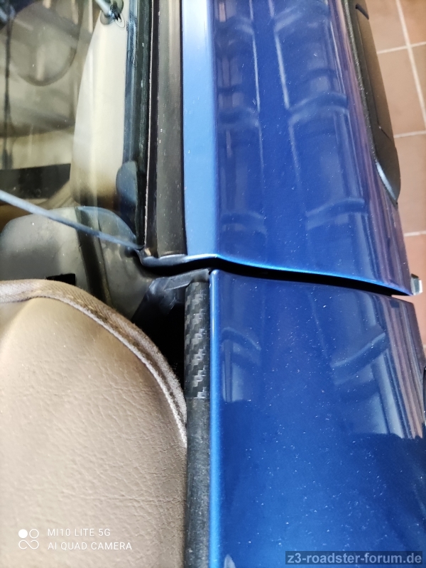

Beitragvon OldsCool » 29.04.2021 12:53
Ich habe das gestern auch bei mir verfolgt. Am neuen 2.8er fehlen beide Abdeckungen am Ende der Dichtung, da ist also einfach ein kleines Loch zwischen Verdeck und Seitenwand. Beim großzügigen Spülen des Verdecks mit Wasser lief das da fröhlich und in rauen Mengen hinein :shock:
Nach einem kurzen Schock habe ich mich aber an diesen Beitrag erinnert. Und in der Tat, die Abflüsse scheinen frei, und so kam das Wasser irgendwo unter dem Schweller brav wieder raus :mrgreen:
Nochmal zwei Teile für die Bestellliste...
Gruß Steffen

Beitragvon zumie » 29.04.2021 13:31
OldsCool hat geschrieben:Ich habe das gestern auch bei mir verfolgt. Am neuen 2.8er fehlen beide Abdeckungen am Ende der Dichtung, da ist also einfach ein kleines Loch zwischen Verdeck und Seitenwand. Beim großzügigen Spülen des Verdecks mit Wasser lief das da fröhlich und in rauen Mengen hinein :shock:
Gruß Steffen
Wenn dir meine selbstgebauten reichen,schenk ich dir 2 Stück.
