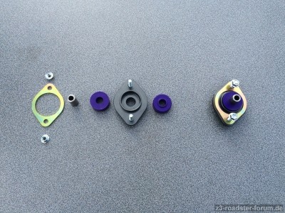

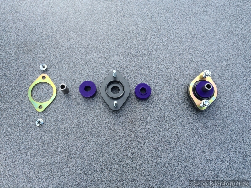

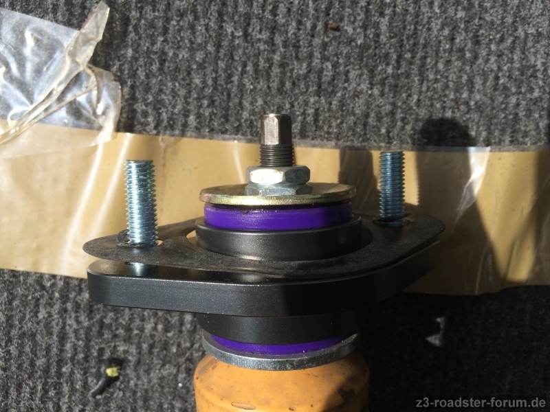

Hallo , was ich nun gar nicht verstehe , du hast überhaupt nix von den HA domlagern geschrieben , wechselst aber an der HA munter rum .
Die Hinterachse ist die stabilisiernde beim Auto , und so ziemlich alle OE Domlager mit zylindrischer Metallhülse haben sehr hohes spiel , da heisst der Gummi bewegt sich erst mal ca 10 - 18 MM nach oben ohne das der Dämpfer viel dazu beiträgt , Meyle HD , oder E 46 M4 HA domlager verbessern das weilsie eien Konische Metallhülsen haben , sie verringern das spiel etwas mehr , und PU domlager verbessern das erheblich das speil sehr stark gegen null tendiert ,allerdings hat man evtl etwas mehr geräusch aufkommen ......

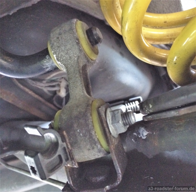

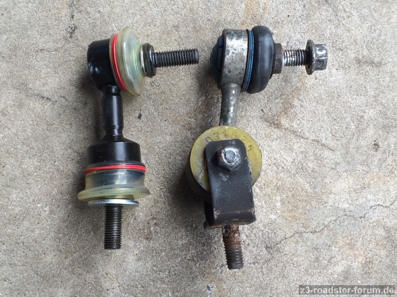

Ich fahre auf dem Roadster Domstrebe , VA Meyle Querlnker wegen den Kugelgelenken, und M3 3,2l Lenkerlager+ M3 3,2l Domlager Va seitenverkehrt ergibt ca - 2° sturz, felgen 8 x 17 et 35 Mchelin PS 4 225 / 45 , Ha Pu Domlager ( alte Tonnen lager ) Felgen 9x 17 Et 26 mit 245 / 40 ( Kw 3 FW ) der roadster ist minimal Sr anfällig ,
Beim Qp ist alles gleich bis auf Pu Lenkerlager zentr , PU Tonnenlager ( geräusch übertragung ist mehr) und die HA Felgen sind 9x 17 et 32 , da ist gar nichts mit sre :wink:
.....wechselst aber an der HA munter rum. Wie soll ich den Satz verstehen?
Munter an der HA rumwechseln tut hier keiner. Die Tonnenlager wurden gewechselt, da die noch Erstausrüstung waren. (20 Jahre und 210000 km).

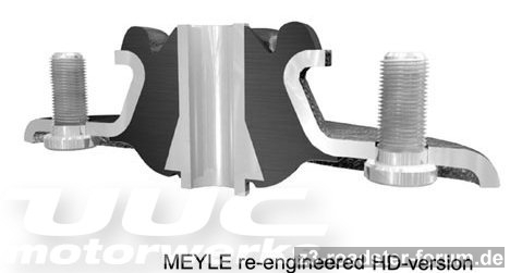

Die Domlager hatte ich nicht erwähnt, da diese vom Vorgänger mit dem AP Fahrwerk getauscht wurden. (Wurde von mir vergessen) Wie auch bereits erwähnt, ist das AP neuwertig, genauso auch die Domlager.
Der Vollständigkeit wegen; die Domlager sind HD, sonst hätte ich die vom Vorgänger bereits ersetzten Domlager auch gewechselt. Und genau das wäre dann munter rumwechseln!
Die Powerflex Domlager kann ich auch mal testen, erhoffe mir aber nicht viel bei meinem Problem. Bekanntermaßen, der Versuch macht Kluch.
