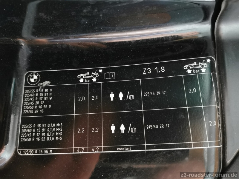

Genau darum ging es mir. Kannst du das präzisieren was da der Unterschied ist zwischen 4- und 6-Zylindermodellen (bzw. großes und kleines Rad)? Laut Teilekatalog sind die Schalen gleich egal ob 1.8er oder 3.0er.
Kurvenkratzer, danke, auf das Türschild bin ich nicht gekommen :enraged: Da stehts ja weiß auf schwarz :)

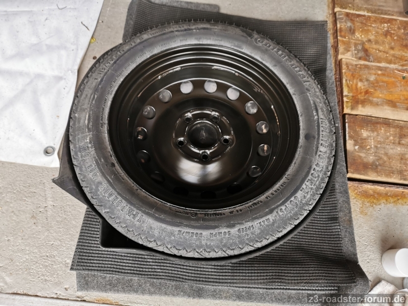

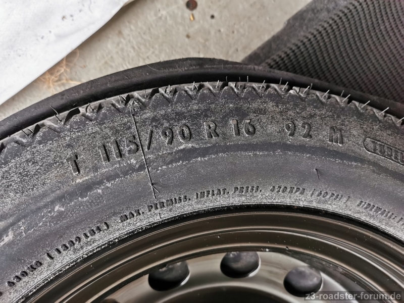

Da habe ich nochmal schnell nachgelesen im ETK um zu präzisieren was da der Unterschied ist zwischen 4- und 6-Zylindermodellen (bzw. großes und kleines Rad). Laut Teilekatalog sind die Schalen gleich egal ob 1.8er oder 3.0er, wie Du erwähnst.
Z3 mit der "kleineren" Bremsanlage - M43, M44, ja und auch M52 - haben das Notrad mit der Teilenummer 36 11 1 095 069, 3,5B x 15 ET36, das ist schon seit Jahren nicht mehr lieferbar. Die E46 mit der "kleineren" Bremsanlage haben das gleiche Notrad, auch der E36.
Z3 mit der "größeren" Bremsanlage - M54 - sollen das Notrad 36 11 6 750 006, 3.0 x 16 ET32 benutzen.
Z3 mit M52 können beide Notradgrößen wählen, die Ausführungen mit M43, M44 aber nicht, erklären kann ich mir das nicht.
In meinem E46 M57 N ist ein Notrad mit 17 Zoll vorhanden, das natürlich einen anderen, größeren Gesamtdurchmesser besitzt und damit nicht in die Aufnahmeschale paßt.
Noträder für unsere Z3 4-Zyl. gibt es also nur noch gebraucht aus den entsprechenden E46 und auch E36.
Alle Angaben habe ich aus dem ETK (Ersatzteilekatalog).

Beitragvon OldsCool » 02.08.2020 18:12
Danke nochmal Erik. Jetzt weiß ich auch wo ich das Notrad im ETK finde :enraged:
Ich hab heute den Dicken erstmal auf die Winterräder gestellt bis die neuen Reifen da sind. So konnte ich das E46 Notrad in 115/90 16 mal in die Zettiwanne werfen. Passt wie angegossen (4-Zyl. FL). Nur probe montieren konnte ich es nicht, weil ich das Felgenschloss mal wieder verlegt habe :pssst: Aber das ist von den Ausmaßen so minimal anders, da sehe ich eigentlich keine Probleme. Nur andersrum, 15" auf große Bremse, das würde natürlich nicht gehen.
Ich schau dann jetzt mal was ich günstiger bekomme, 15" oder 16". Nach dem Reifenrechner hat das 16er Rad auch einen minimal größeren Durchmesser, das wäre etwas näher am Serienrad.
Die Ventilverlängerung bastel ich mir günstig aus ebay-Komponenten zusammen. Dazu schreib ich dann nochmal was.
