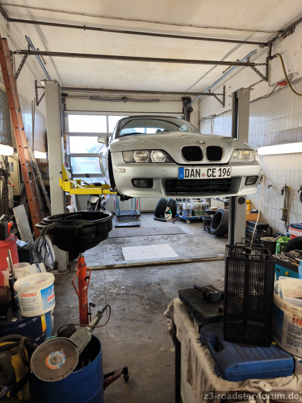

Sehe da eigentlich keine Probleme.
Bei uns waren die Arme auch zu lang.
Der Z3 wiegt je nach Motor und Ausstattung mehr oder weniger.
Meiner wog 1400kg.
Also pro Arm nur 350 kg.

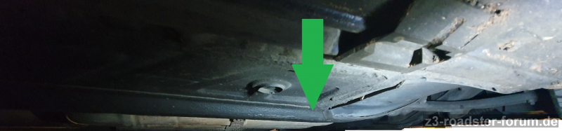

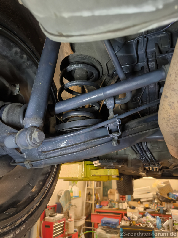

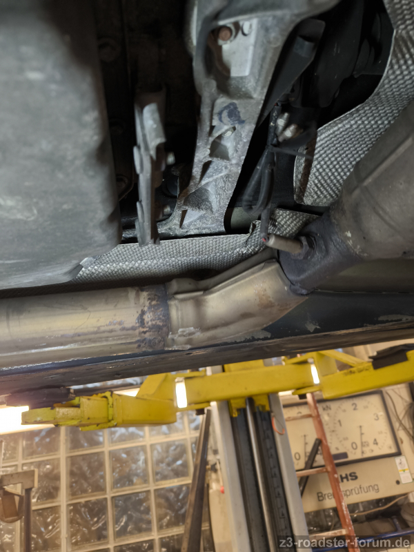

In meinem Post bezog ich mich nicht auf die äußeren Schweller, sondern die "innenren" Längsträger.
Nachteilig da, solange ansetzen dort iO, wäre natürlich der geringe Abstand zwischen den Auflagepunkten und die damit höhere Kippgefahr.

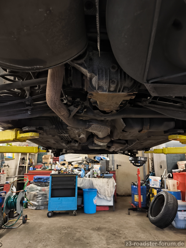

Es gibt bestimmte Stellen, bei denen das Material schon geschwächt/verrostet ist, man es aber von außen nicht sieht. Daher haben manche Leute auch mal den Wagenheber plötzlich im Schweller stecken, obwohl alles iO war, bspw. beim E39. Genauso kann es vollkommen falsch sein, neben der Wagenheberaufnahme anzusetzen.
Daher war meine Frage einfach, ob der innere Längsträger ein guter Ansetzpunkt ist, oder ob es bereits Erfahrungswissen gibt, dass das kein guter Punkt ist, aus Grund xyz.
Und selbst wenn jmd. schon was x-Male gemacht hat, ohne das es zum Problem kam (klassiker: Aufbocken am Diff), macht es die Sache nicht richtiger. Es ging einfach darum, alle möglichen vernünftigen Alternativen zu den klassischen Wagenheberaufnahme-Punkten z identifizieren.
Hinsichtlich der Kippgefahr hätte es sein können, da es beim Nutzen der inneren Längsträgern zu erhöhter Gefahr hinsichtlich Kippen um die Längsachse kommt. Genauso wie es bspw. bei anderen Modellen zu Problemen um die Querachse kommen kann, wenn die HA ausgebaut wird und der Kofferraum leer. Das heißt nicht das ein Auto direkt von der Bühne fällt, aber Wanken bzw. Nicken ist dann bei bestimmten Kräften auf das Auto stärker zu beachten.
