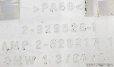

die Nummer ist leider nicht mehr zu erkennen

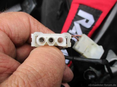

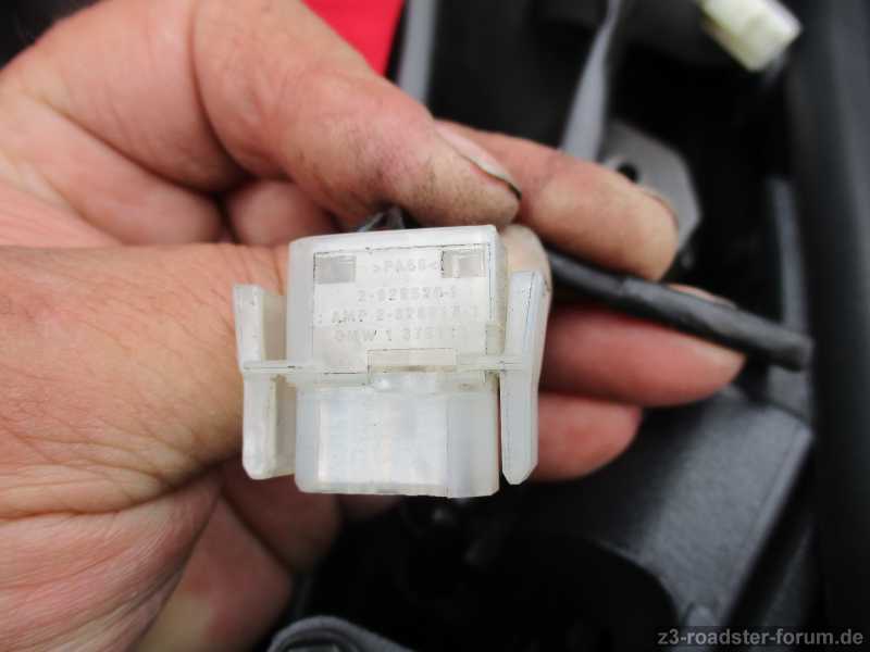

Beitragvon 325i vfl » 07.06.2020 17:54
325i vfl
Beiträge: 542
Themen: 28
Registriert: 14.10.2018 20:53
Re: Steckerbuchse 3pol. Mikroschalter
Beitragvon chriszz3003 » 08.06.2020 11:24
:shock: erinnert mich irgendwie an die Stecker, die im PC verbaut sind.
Vielleicht passen die ja sogar

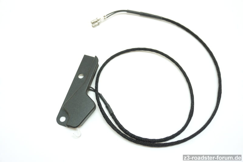

Ich stehe vor dem gleichen Problem wie @Uranus87 vor etwa vier Jahren.

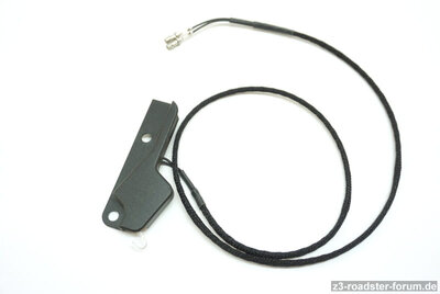

Ich muss meinen Verdeck Kontaktschalter ersetzen und BMW verkauft nur den Stecker mit fertigen Kontakten.

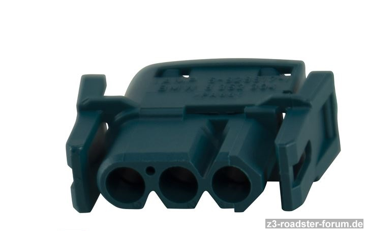

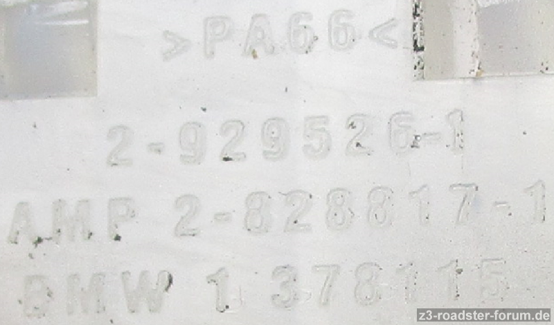

Teilenummer Stecker:
61131378114 und 61131378115 wurde mittlerweile durch
61138352304 ersetzt und kostet 16,15€.
Dieser Stecker ist wie von Uranus87 erwähnt grün.
Wissenswertes:

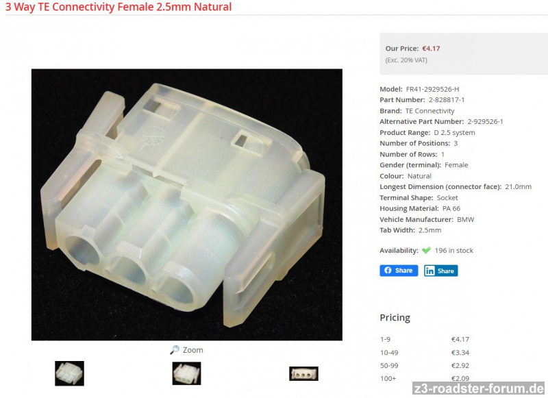

Der Stecker ist vom Hersteller TE Connectivity und heißt dort
3 Way TE Connectivity Female 2.5mm Natural

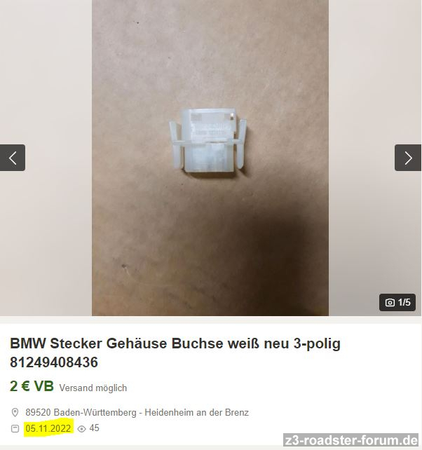

Ich versuche mein glück mal mit einem neuen Stecker von Kleinanzeigen.
Vielleicht ist das Angebot noch verfügbar.

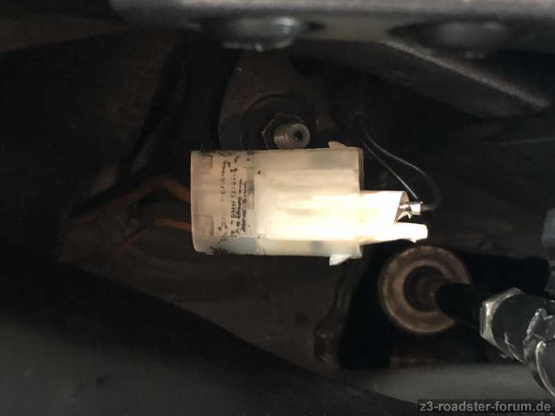

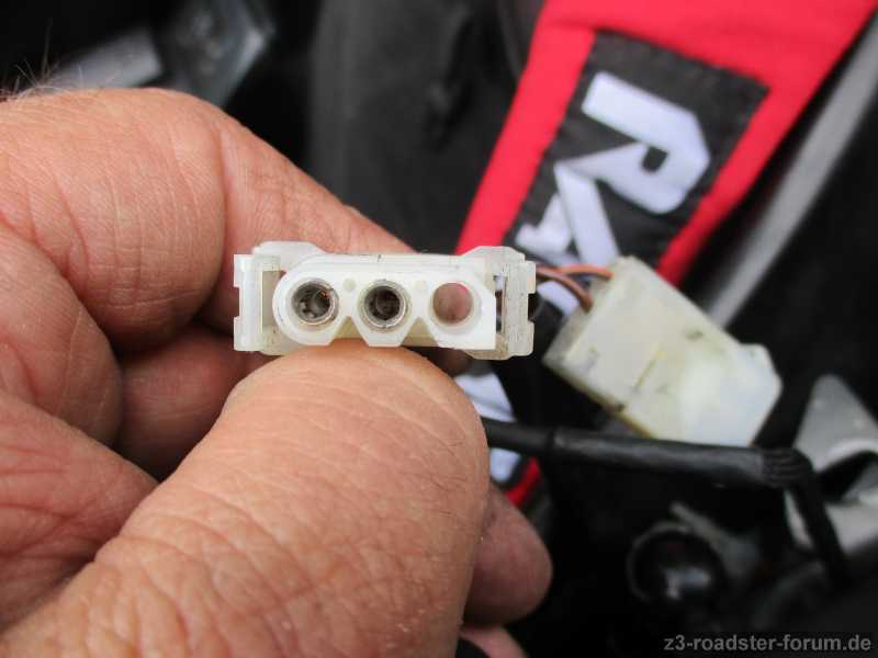

Beitragvon OldsCool » 11.01.2024 22:46
Das Problem bei den Steckergehäusen ist immer die Codierung, also in der Regel in verschiedene Richtungen abstehende Fahnen oder hier Verbindungen oben oder unten zwischen den Kontakten, die verhindern dass man mehrere "gleiche" Stecker verwechseln kann. . Daher auch verschiedene Farben. Durch zurechtschnitzen kann man das natürlich passend machen. Bei BMW bekommt man daher als Ersatzteile (wenn man sie findet) uncodierte Stecker als Reparatursatz, heißt die passen in alle Gegenstück, allerdings ist dann auch der Verwechslungsschutz dahin.
Der weiße Stecker hat gut sichtbar eine andere Codierung.

Der Verkäufer vom oben erwähnten Angebot hat mir geantwortet.
Er hat 30 Stecker Neu vorrätig.
Kosten tut der Stecker 2€.
Ich weiß noch nicht ob ich vielleicht 10 Stück fürs Forum bestelle und auf Vorrat halte.
Beitragvon mikelgrey » 14.01.2024 21:45
Ich habe mir jetzt 3 original Stecker für 11€ mit Versand bestellt.
Einen für meine jetzige Kontaktschalter Reparatur und zwei für die Zukunft.
Preis pro original Stecker also 3,60€.
Der unkodierte Stecker bei BMW kostet 16,15€ pro Stück ohne Versand.
Für das Forum hier die Kontaktdetails falls jemand in der Zukunft auch den Stecker braucht.
https://www.kleinanzeigen.de/s-anzeige/ ... pp_android
