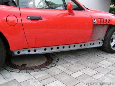

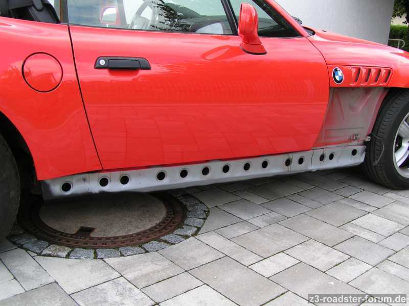

ich habe einen Z3 Baujahr 2000 und war letztes Jahr zur Hauptuntersuchung.Auch bei meinem waren die Schweller am Durchrosten und habe die
Plakette bekommen. Die Schweller sind geschraubt und nicht angeschweißt und somit nicht unbedingt als tragendes Element zu bewerten.
Die große Frage ist wie sieht es darunter aus??? Ein Schweller kostet unter 200€ pro Stück + Lackierung und Montage.Aber wie schlimm es wirklich
ist kannst Du erst sehen wenn Radhausverkleidungen,Schweller und Vorderradkotflügel demontiert sind .Dann kommt es darauf an ob im Winter
gefahren wurde oder nicht.Bei nur Schönwetterfahrern ist es mit dem Rost natürlich eher besser,aber nach ca.20 Jahren kommt halt mal der Rost.
Wenn er drunter auch durchgerostet ist dann wirds richtig teuer wenn nicht sogar unrentabel.
Ich hoffe es ist nicht so schlimm !

Tatsächlich ist der Schweller ziemlich okay. Eher der Rahmen der die Probleme hat. Aber die erste Prognose vom Karosseriebauer ist 1000€.
