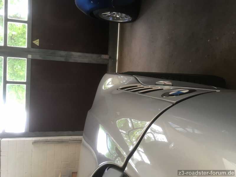

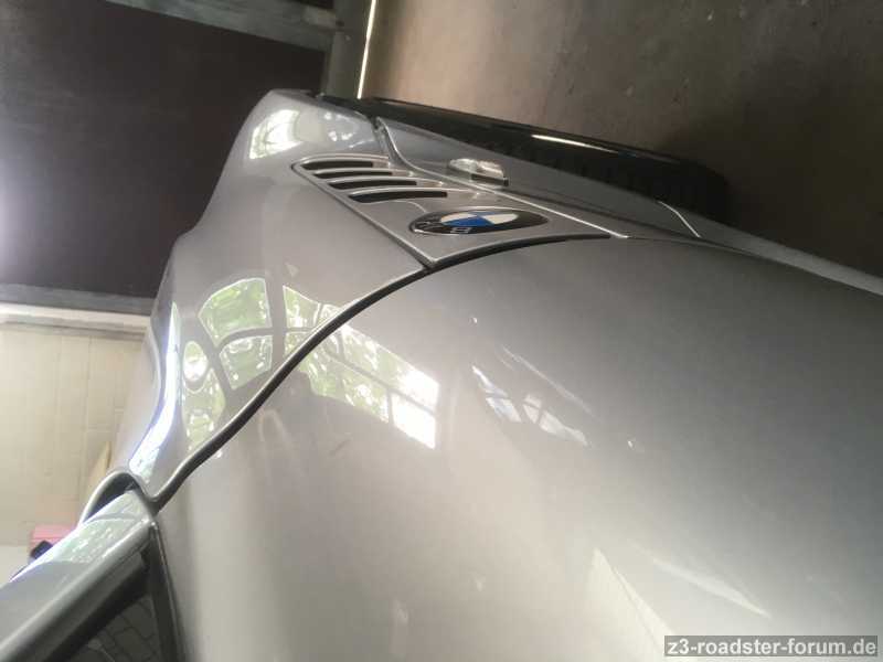

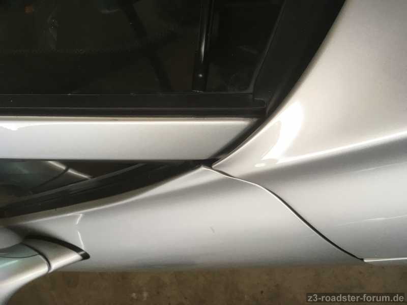

Hier mal ein paar Fotos.Auf der Fahrerseite ist es gut.Und rechts der Übergang zum Seitenteil
Ist auch schön bündig.

Schön wäre es wenn die Bilder so eingestellt werden dass man nicht immer den Kopf drehen muss

Die Kiemen passen doch auch nicht richtig.Das Problem ist für mich die Haube.Man hätte die Haube vor der Lachierung mal montieren müssen. Hinterher ist man immer schlauer.

Also die Z3 Klappe erfordert eien sehr stark motivieren und fähigen Karosserie spezi .
Im Anhang mal die Punkte aus dem TIS
https://www.newtis.info/tisv2/a/de/e36- ... id/C6f4CEQ
An den Türen vorderkanten ( scharniere ) kann man in der regel nichts einstellen , da die Scharniere ja fixpunkte sind und nur hinten eingestellt werden kann , daher vermute ich das dei Haube nicht korrekt eingestellt ist .........

Der Werkstattmeister hätte die neue Haube vor dem Lackieren mal probieren müssen.Ist jetzt natürlich
zu spät.Und eine weitere neue gibts ja nicht mehr.
Und das die Anpassung beim Zetti ist ne Herausforderung,hatte ich den Jungs vorher gesagt.

Wie ist denn das Spaltmaß Haube zum Kotflügel,Beifahrerseite?
