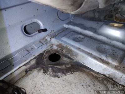

Beitragvon Brummer » 13.04.2020 19:14

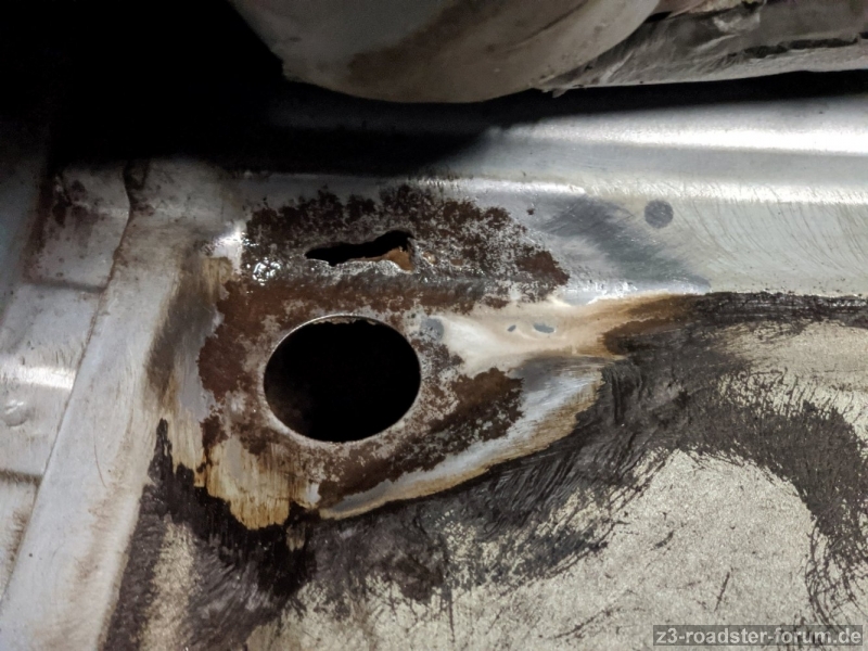

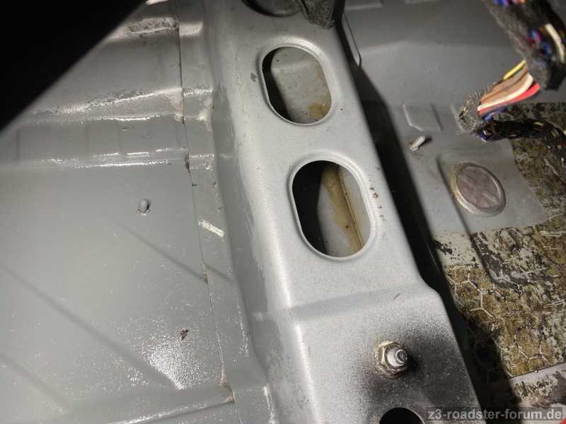

Hallo zusammen,
es geht voran :) Rost war weniger als gedacht vorhanden. Dieser hat sich auch nur unter einem Stopfen verstecket.
Brummer
Beiträge: 132
Themen: 29
Registriert: 13.10.2018 20:23
Re: Rost unter dem Beifahrersitz
Beitragvon Brummer » 13.04.2020 19:15
Die Idee mit dem Trockeneis habe ich verworfen, da es mit der Heißluft super ging.

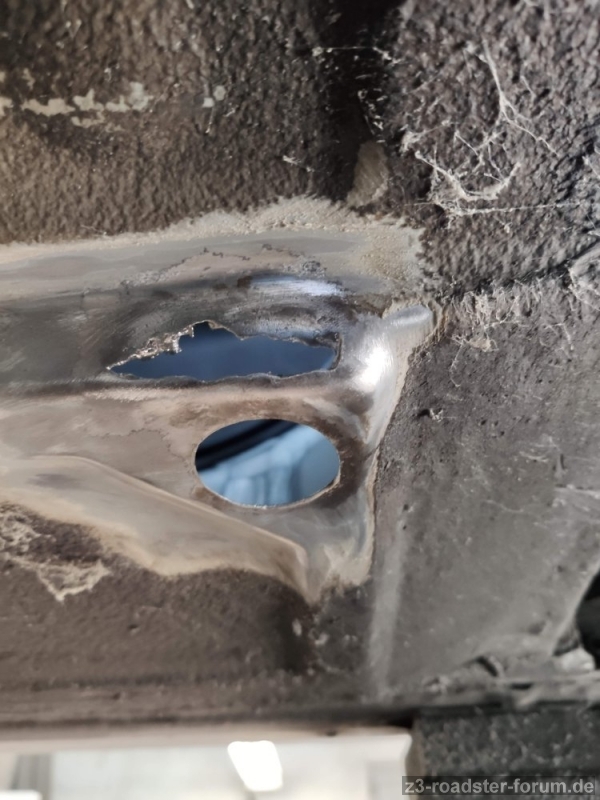

Beitragvon Spoon7 » 02.05.2021 12:29

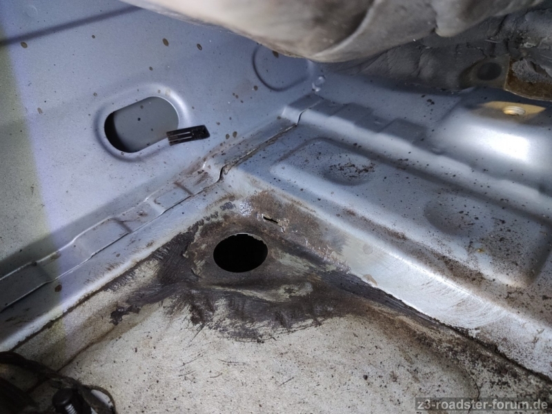

Ja das Thema Rost im Fussraum am Wasserablauf hatte mich diesen Winter in der Saisonpause auch beschäftigt.
Bei mir war er leider soweit vorangeschritten, dass ich ein neues Blech einschweißen müsste.
Weiterhin wurden eingesetzt, Wagner Rostumwandler (60%Phosphorsäure), OWATROL ÖL, und Brantho Korrux nitrofest.
Auch wurde nach dem Aufbau noch Beigespachtel .
Die False und Holzräume würde gleich mit Wachs geflutet.
