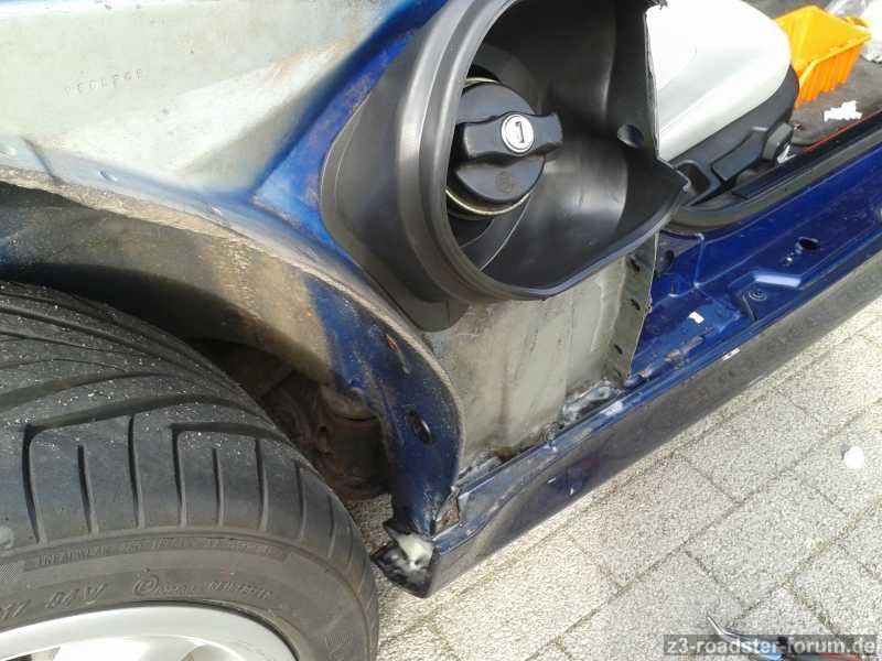

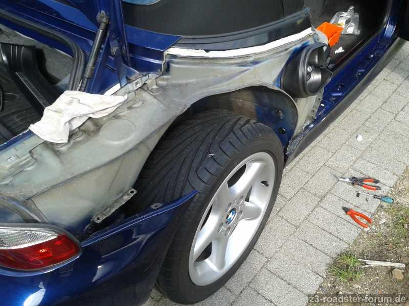

Beitragvon triple » 14.03.2020 09:45
Moin Daniel,
Anbei mal zwei Bilder ohne Seitenteil.
Da kannst Du vielleicht erkennen, wie das Ding eingesetzt ist. Hatte ich seinerzeit bei meinem Schmalheck auch erneuert.
22814
22813
triple
Beiträge: 693
Themen: 36
Bilder: 53
Registriert: 17.02.2016 19:07
Wohnort: Kiel
Re: Einfüllstutzen gebrochen
Beitragvon muhaoschmipo » 14.03.2020 09:48
Danke Kay.... War das Seitenteil nur geschraubt?
muhaoschmipo
Beiträge: 4530
Themen: 211
Bilder: 38
Registriert: 16.08.2010 07:29
Beitragvon triple » 14.03.2020 10:06
Ja. Ist trotzdem eine elendige Schrauberei.
triple
Beiträge: 693
Themen: 36
Bilder: 53
Wohnort: Kiel

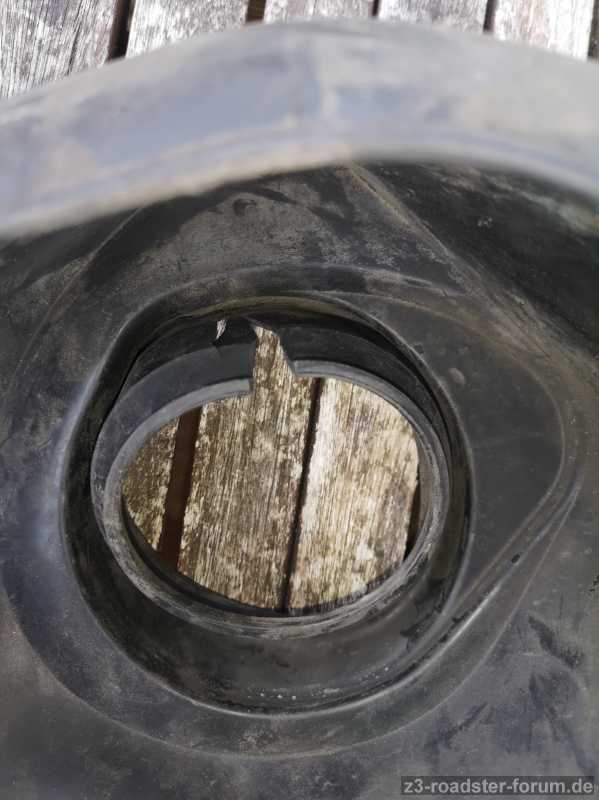

Beitragvon muhaoschmipo » 14.03.2020 13:29
Ich habe jetzt die Manschette einfach raus gezogen... Die ist ja offensichtlich kaputt.
Die täusche ich mal und dann schau ich mal obs noch stinkt

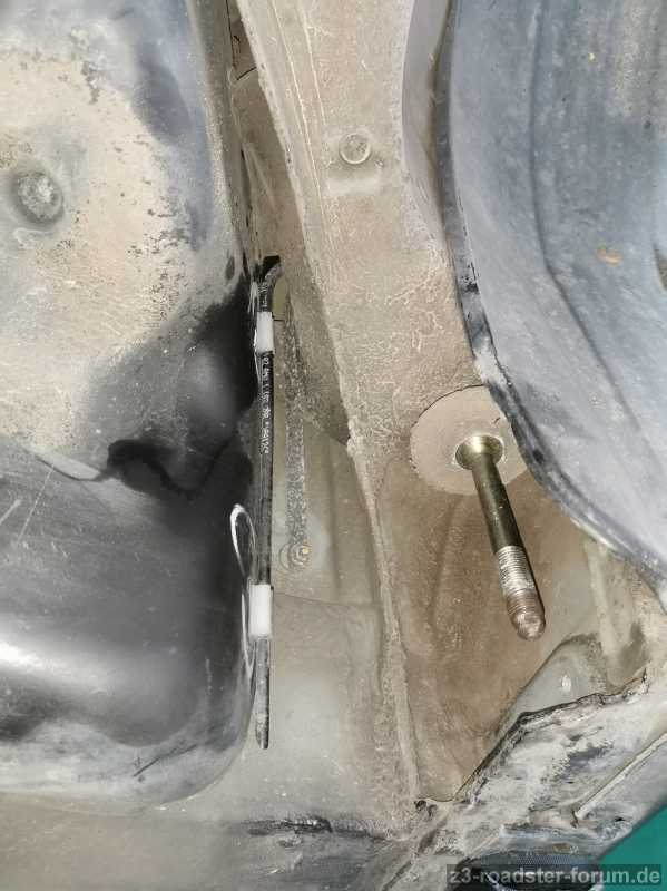

Beitragvon OldsCool » 14.03.2020 14:13
Von unten kommt man jedenfalls nicht dran, auch wenn die Achse draußen ist. Es sei denn man baut den ganzen Tank aus :pssst:
Da kommt nur der Überlauf(?) und das ESD Band raus.
Gruß Steffen
