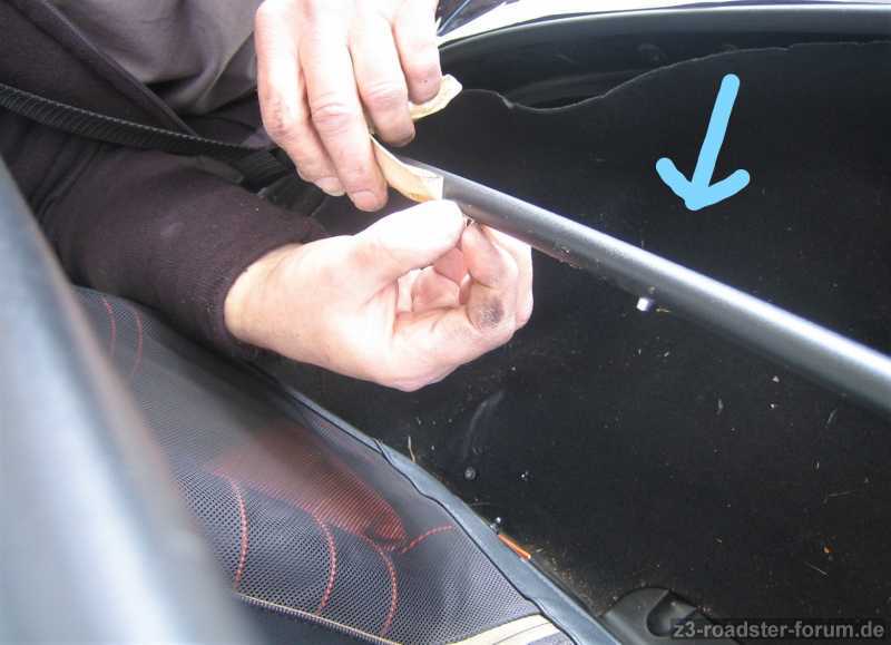

eisi hat geschrieben:Servus! Das einzige Problem an der Stelle ist doch, dass aufgrund der etwas umfangreicheren Schweißarbeiten event. das Verdeck demontiert werden muss.
Dass das Verdeck dafür zu demontieren wäre, darauf wäre ich noch gar nicht gekommen. Danke für den Hinweis!
Diesen Mehraufwand möchte ich allerdings gerne vermeiden, denn die bisherige, zuverlässige Abdichtung durch Karl-Heinz damals, könnte leiden.
Bisher war ich davon ausgegangen, dass man die Reparaturschweissarbeiten über Kopf von unten und aussen durchführen kann.
Von oben ist die betroffene Stelle leider nicht zu sehen, da die Hutablage diese verdeckt. (siehe Bild)
Hat von euch vielleicht jemand ein Bild auf der man die Stelle von oben sehen kann? Nur um schon mal abschätzen zu können wieviel Luft zur Stoßdämpferaufnahme bzw. zum Radhaus bleibt, um zu sehen, auf was man an dieser Stelle sonst noch so achten sollte. Vielleicht ist ja grad jemand beim Schlachten, hat diese Stelle freigelegt und könnte ein Bildchen zur Verfügung stellen. Könnte ja zufällig so sein ... :)

Beitragvon 325i vfl » 14.01.2020 21:28
uwe-333 hat geschrieben:
Post #8 von ThunderRoad ist ein Bild
https://www.z3-roadster-forum.de/forum/viewtopic.php?p=200118#p200118
