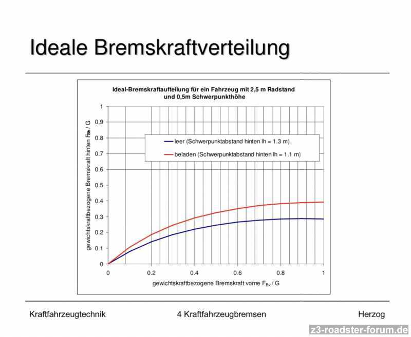

Zum Thema Bremskraftverteilung VA zu HA empfehle ich mal einen Blick auf Seite 23 (Ideale Bremskraftverteilung) der nachfolgenden Unterlage:
https://www.thm.de/me/images/user/herzog-91/Kfz-Technik/Kfz_Technik_4_Bremsen.pdf
Dort sieht man u.a. exemplarisch abhängig vom Schwerpunkt, im Diagramm z kritisch, d.h. wann die HA dann „überbremsen“ würde.

Zuerst einmal DANKE an Runner AZ36 :D :2thumpsup: - für die tollen und kompetenten technischen Unterlagen. Sie zeigen ganz genau das was ich gemeint & geschrieben habe :thumpsup:
DYNAMISCHE RADLAST- UND SCHWERPUNKTVERSCHIEBUNG - BEIM BREMSEN:
Genau um dieses Phänomen geht es bei meinen Aussagen :D … Und - mit Zahlen belegt - sieht das so aus:
Und hier wird dann auch sofort klar - woher die Probleme rühren... Die maximal übertragbare Bremsleistung an der Hinterachse nimmt - mit zunehmender Bremsverzögerung an der Vorderachse und der sich dadurch - nach vorne - verschiebenden Radlast - an der Hinterachse signifikant ab.
Das Hauptproblem liegt nun daran - Dass die DYNAMISCHE RADLASTVERSCHIEBUNG und die damit einhergehende ABNAHME DER AN DER HINTERACHSE ÜBERTRAGBAREN BREMSLEISTUNG - KEINE lineare Funktion ist.
Und genau das ist der Punkt - der die Probleme macht! Das Verhältnis zwischen Bremsleistung an der Vorder- und der Hinterachse wird - im Normalfall - durch die unterschiedlichen Durchmesser der Kolben in den Bremszangen eingestellt. Weil der Druck in den Bremsleitungen vorne und hinten - in der Regel immer gleich gross ist - (ausser wenn das ABS regelnd eingreift) - nimmt er - bei steigendem Bremsdruck - an beiden Bremsinstallationen (vorne & hinten) - in linearer Weise zu.
Und damit wird klar - was dann passiert. Bei steigendem Bremsdruck im System steigt - (vorne und hinten) - die Bremsleistung - abhängig vom Bremsdruck - in linearer Weise an. Aber - das Verhältnis der max. übertragbaren Bremsleistungen steigt nicht linear an. Bedingt durch die dynamische Radlastverschiebung - nimmt die Radlast - hinten - in progressiver Weise ab.
Und genau deshalb - fängt dann die hintere Bremse an das Fahrzeug an der Hinterachse zu überbremsen! Das und genau das - ist aus dem obigen Diagramm sehr klar zu erkennen.

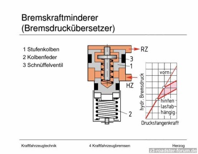

BREMSKRAFTREGELVENTIL:
Damit - ist dann das Überbremsen erst einmal vom Tisch! Was nachher - bei einem optimal eingestellten Fahrzeug noch kommt - ist das - mit der dynamischen Radlastverschiebung einhergehende - Eintauchen des Fahrzeuges „vorne“ zu minimieren. Und das geht - wie ich es zuvor beschrieben habe - am besten - mit einem High - Tech Fahrwerk - bei welchem die Druckstufe in „Low“ und „High“ - Speed gezrennt einstellen lassen. Aber - es geht natürlich auch - mit einem einfacher aufgebauten Fahrwerk.
