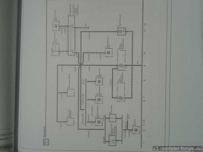

Auf 1 muß ja die 12V anliegen,beim betätigen des Schalters,muß auf 2 ,die 12V vorhanden sein.Von dort geht es direkt zu den Bremsleuchten.Auch würde ich die Leitung von 2 Pedal,zu den Bremsleuchten durchmessen.
download/file.php?id=848,
Seite 286

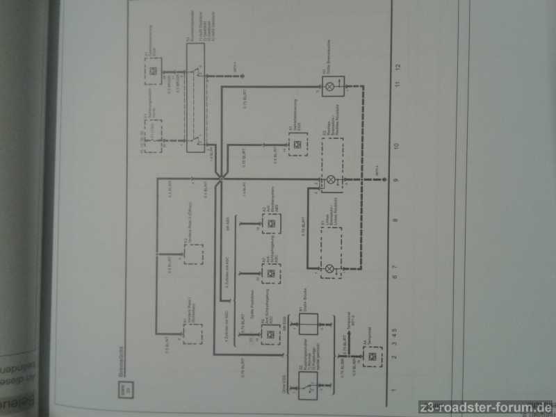

Hier mal ein Plan nur Bremslicht

Re: Bremslichter funktionieren nicht mehr
Beitragvon Steinbeizzzer » 22.11.2019 15:58
Wenn das Rücklicht geht hat die Heckleuchte Masse die Masse rechts und links sind an verschiedenen Orten. Schau mal ob bei gedrückter Bremse an X181 12V anliegen. Das ist ein Lötverbinder an der Fahrerseite in der Nähe des LS
Beitragvon John57 » 22.11.2019 17:42
Erleuchte mich.Laut Plan haben alle Bremslampen den gleichen Masseanschluss.
Beitragvon Steinbeizzzer » 22.11.2019 18:07
John57 hat geschrieben:Erleuchte mich.Laut Plan haben alle Bremslampen den gleichen Masseanschluss.
Stimmt habe ich übersehen Seite 670.04-23 X13006.
