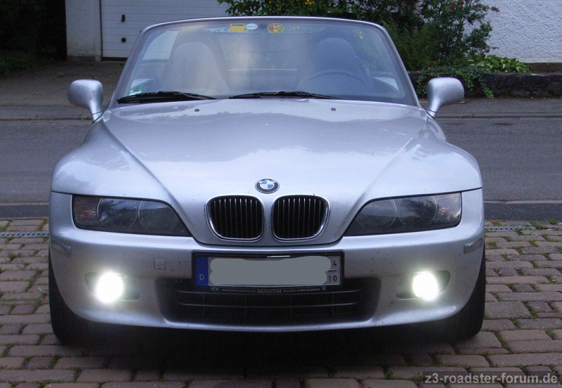

So mache ich das auch.
Bin in der Schweiz noch nie angehalten worden, wenn ich die Nebelscheinwerfer als Tagfahrlicht nutze.
Ist das denn erlaubt ? Wer weis das ?
Nutze ich in D auch, sobald ich irgendwo in eine dämmerige Waldstraße komme.
Der Nebelscheinwerferschalter ist immer gedrückt, ziehe wenn Bedarf den Lichtschalter auf die erste Stufe.

Nach meiner bisherigen Recherche ist es verdammt schwer eine legale und optisch dezente bzw zeitgenössische Lösung für ein TFL für den Z3 zu finden.
1) fahren mit Nebelscheinwerfern ist in D nicht erlaubt, außer halt bei Nebel und Starkregen/Schneefall - wird in der Schweiz vermutlich nicht wesentlich anders sein. Außerdem finde ich, dass der Zweck eines TFL (gesehen werden) nicht wirklich gut damit erreicht wird.
2) LED "Birnen" für den Z3 haben leider keine Zulassung. Die Zulassungen bzw der Umfang der ABE liegt der LED bei, der Z3 ist nicht eingeschlossen. Fällt also für eine legale Variante raus.
3) TFL Modul für Hauptscheinwerfer oder Fernlicht (das verlinkte Modul geht auch für das Fernlicht, damit ist das Thema Streuscheibe erledigt) - die Module sind in D auch nicht legal, weil der Scheinwerfer ein DLR oder die entsprechende E Nummer braucht. Sprich die gesamte Scheinwerfereinheit braucht eine Zulassung um als TFL verwendet werden zu können. Dazu müsste ein neues lichttechnisches Gutachten her. Das ist mal wieder deutscher Schwachsinn hoch zehn, denn wenn ich das Licht per Hand ein und ausschalte, ist das legal...wenn es ein Modul macht und dann noch gedämmt wird, ist das nicht mehr legal.
4) TFL Modul von bmw für den e36: sollte auch im z3 funktionieren (oe Teil für den canadischen markt) - gleiche rechtliche Problematik wie mit anderen Modulen. Scheinwerfer hat keine dlr Zulassung
5) Nachrüst TFL (meist LED) .... mit entsprechender e Nummer 100% legal, wenn korrekt montiert. Leider habe ich nach Jahren der Suche noch kein einziges gefunden, welches schick aussieht und recht unauffällig zu montieren wäre, sodass die originale Optik weitestgehend ungestört bleibt.
