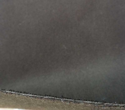

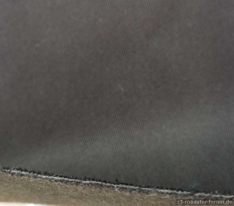

rcesi hat geschrieben:Hallo,
und wo ist dann die "Dichtschicht" Folie bei eimem Verdeck ohne
Innenhimmel?
LG rcesi
Hallo, das hat nix mit dem Innenhimmel zu tun. Der ist nur für die Optik. Damit man das Gestänge nicht sieht.
Die Dichtschicht ist zwischen den Lagen der Verdeck- Aussenhaut.
Ich habe es mal von einem Stoffrest Fotografiert. Das Helle ist die Zwischenschicht
Gruß Jens
