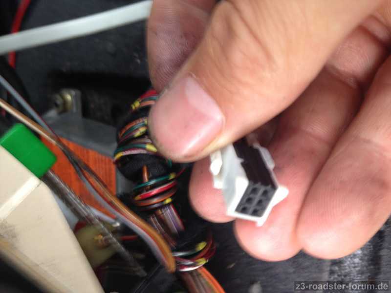

Nein es ist immer der komplette kabelbaum verbaut.
Konsole ganz raus und auch mal unterm Teppich beim Schalthebel schauen.
Ansonsten war der bei mir auch schon mal hinten im Tunnel da wo das Loch ist mit Klebeband montiert.

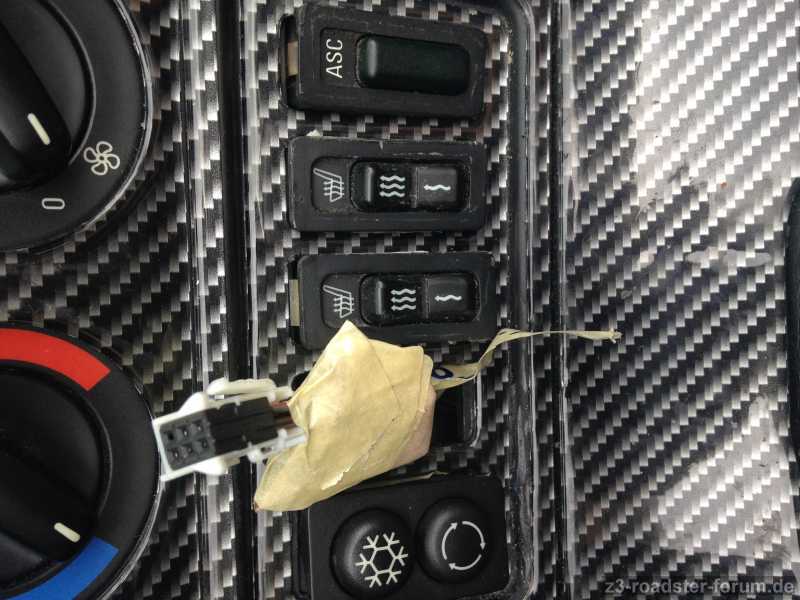

Besten Dank Joe. Werde am Freitag bzw. am WE nochmals die MITTELKONSOLE ausbauen und unterm Teppich schauen. Schoen zu hören dass das buchsengehaeuse elektrisches Verdeck irgendwo rumliegen muss. Werde nicht aufgeben. Melde mich anschließend. Bis bald. Rudy.

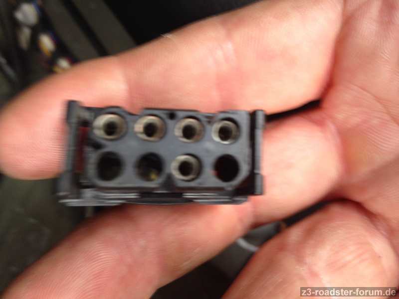

Supi. Habs gefunden. Wie du schon sagtest Joe. Bei mir VFL war es unter dem Teppich zwischen mittigen Airbagmodul und Schalthebel, siehe Fotos. Es ist wirklich nur rausholbar wenn die MITTELKONSOLE runter ist. Die Arbeit hat sich gelohnt. Werde in den nächsten Tagen/Wochen mir die Teile für die Nachrüstung elektrisches Verdeck besorgen und nach Toni's Anleitung einbauen. Sollte ich nochmals deine/eure Hilfe benötigen melde ich mich nochmals via diesem coolen Z3 Forum. VG Rudy
