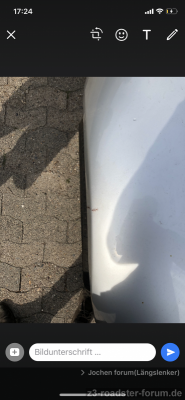

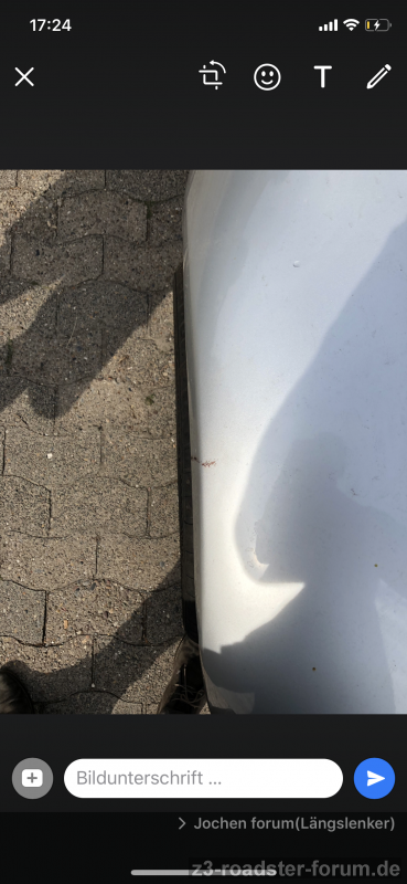

Fehler gefunden:
Die Zentrierungsringe vom Vorbesitzer waren noch drauf.
Aufgrund der Witterung kaum zu erkennen.
Direkt runtergeschlagen und sehe da: nur 1cm noch drüber.(siehe Anhang)

Wenn nicht noch was verstecktes daher kommt.... Den knappen cm kannst du durch ziehen mit der Hand an der Haube abdecken.... warm ist es ja, sollte der Lack problemlos mitmachen

Die Felgen haben ein Gutachten für dein Auto, also müssen sie passen. Punkt. Spätestens nach dem Bördeln.
Ich fahre ET30 ohne Probleme, also ist die Aussage, dass alles weniger als ET34 unmöglich ist schlicht und ergreifend falsch.
Hatte mir schon gedacht, dass evtl noch Distanzscheiben oder Zentrierringe drauf waren, aber hatte keine Zeit zu schreiben.
Gut, dass du den Fehler gefunden hast und viel Spaß mit den Felgen :thumpsup:

Natürlich passt 8" ET34 mit 225er.
Die Felge steht etwas über, das ist korrekt. Da aber die 225er auf der 8" mit dem Profil nach innen gezogen werden, ist dasselbe abgedeckt und damit ohne zusätzliche Modifikationen einzutragen. Punkt.
