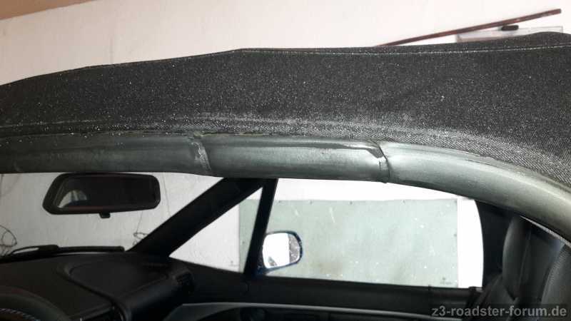

Beitragvon Minifutzi » 18.05.2017 14:47
Gibt's hier neue Erkenntnisse?
War heute das erste mal bei starkem Regen unterwegs und es lief zur Seite rein wie ein Wasserfall.
Musst ständig die Hand drunterhalten und "ausleeren".
Es läuft am Ende des vorletzten Gummis rein (kann man auf dem Bild gut erkennen).
Kann man den austauschen?

Beitragvon Steinbeizzzer » 18.05.2017 15:17
Ich habe erst alle Türführungsgummi ausgetauscht die neuen sind viel weicher als die alten und dicht. Kosten ca 250€

Beitragvon Minifutzi » 18.05.2017 15:19
Alle brauche ich ja gar nicht, sondern nur den einen.
Oder gibt's die nur als Gesamtpaket? Dann wäre das aber ein teurer Spaß :(
Edit:
Hab's grade gefunden. Müsste diese Teilenummer sein: 54318397659 "Fensterführung Mitte links".
Kriegt man die einfach ausgetauscht oder ist das kompliziert?

Beitragvon Steinbeizzzer » 18.05.2017 15:48
Ich habe auch erst die vorderen beiden ausgetauscht dann ist es dann an der hinteren reingelaufen also die hinteren ausgetauscht. Die Gummies werden halt alt und härten. Beim Einbau hilft etwas Glitzerin und war für beide Seiten in ca einer Stunde erledigt. Ein Prüfung mit dem Kärcher war zufriedenstellend.
Ausserdem weist Du nicht ob es die mittlere oder die hintere Führung ist.
PS: Die Dichtungen sind nur gesteckt aber etwas trickie beim Einbau aber machbar.

Beitragvon Minifutzi » 19.05.2017 13:59
Steinbeizzzer hat geschrieben:Ausserdem weist Du nicht ob es die mittlere oder die hintere Führung ist.
Das ist ein Argument :thumpsup:
Naja, ich fange mal bei der mittleren an und arbeite mich dann durch.
