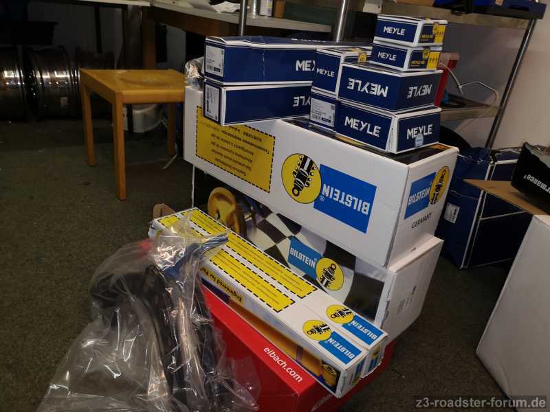

Beitragvon muhaoschmipo » 03.07.2019 05:04
Ich hab die Unterlagen jetzt mal mit besorgt, verbaue sie aber nicht....lieber dann im Nachhinein wenn es nötig wäre

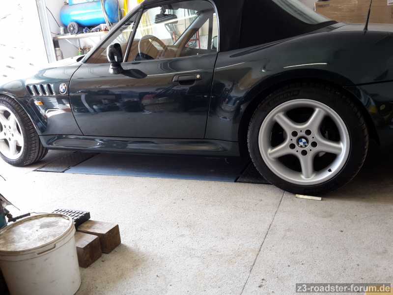

Hallo Kollegen,
von welchem Fahrwerk gehen die 30mm Tieferlegung beim B12Kitt den aus?
Meiner hat ja das M-Fahrwerk. Optisch sieht das so ähnlich wie auf Eisis Foto aus. Habe da die Mischbereifung mit 17Zoll Styling 18 Felgen.
Wenn ich die Hand zwischen Kotflügelkante (Hinterachse) und Reifen reinstecke berühre ich beides.
Das würde jetzt so grob bedeuten das das B12Kitt nochmals 10mm tiefer liegt als das M-Fahrwerk.
Ist das so?
Hat da jemand genauere Informationen dazu?
Werde am Abend mal die Höhe zur Kotflügelkannte an der Hinteren Achse abmessen.
Grüße Fred

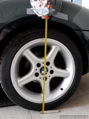

So habe die Höhe mal nachgemessen.
Vorne ca. = 642mm
Hinten ca. = 648mm
Grüße Fred

Beitragvon Uwe HB » 03.07.2019 16:12
fredykeks hat geschrieben:So habe die Höhe mal nachgemessen.
Vorne ca. = 642mm
Hinten ca. = 648mm
Grüße Fred
Moin Fred,
wenn du sogar in mm mißt, dann bitte von der Nabenmitte nach oben zur Kotflügelkante. Ansonsten spielt bei deiner Messung sogar der Reifen-Luftdruck eine Rolle. Das geht mit Peilung vom BMW-Propeller der Nabenabdeckung ganz gut.
Bei einem M-Fahrwerk sollten es VA=35cm und HA=36cm sein.
Bei meinem QP sind es mit dem B12 VA=HA=34,5cm.
Uwe

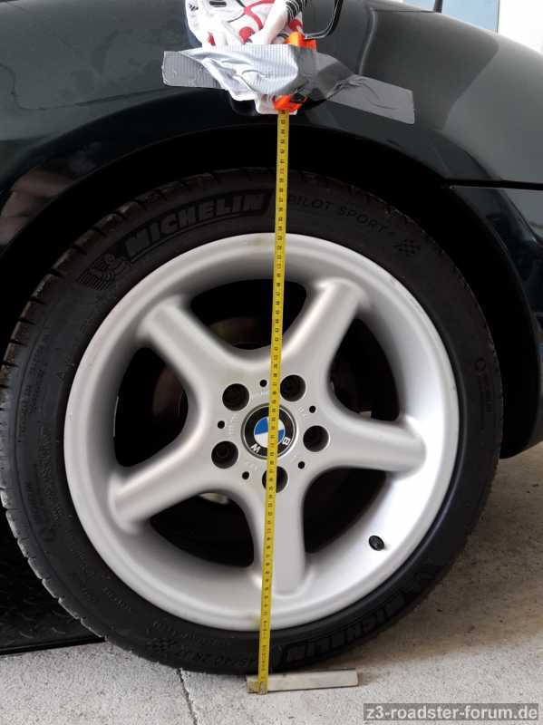

Beitragvon Mach2.8 » 03.07.2019 17:04
Habe auch gerade mal gemessen: VA und HA gleich mit 35cm von Nabenmitte. 130200km und M-FW

Beitragvon muhaoschmipo » 03.07.2019 17:30
Jetzt kann es losgehen

Beitragvon fredykeks » 03.07.2019 17:51
Hi,
habe nochmals von Nabenmitte gemessen.
Z3 roadster FL / 87 092 km / M-Fahrwerk
VA = 34,4 cm
HA = 35,0 cm
Da ist zu dem B12 kaum ein unterschied in der Höhe.
Die Theoretischen 5mm auf der HA machen da das Kraut nicht fett.
