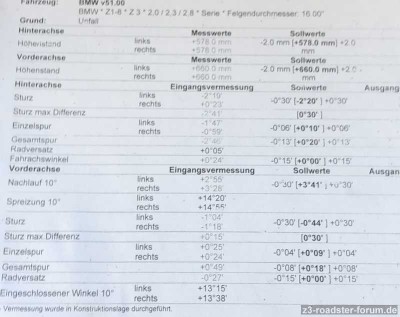

Beitragvon Systemfehler » 19.06.2019 17:00
Hier der Bericht.
Im Endeffekt auf dem Papier kein Drama.
Sieht in real schlimmer aus

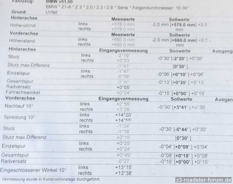

Beitragvon Systemfehler » 19.06.2019 23:37
Hier nochmal leserlich :x

Beitragvon fredykeks » 20.06.2019 08:43
Hi,
danke Holger, habe da dann noch etwas nachgelesen und bin auch hier im Forum auf dieses Thema gestoßen.
https://www.z3-roadster-forum.de/forum/viewtopic.php?f=19&t=32683
Zu den Messwerten: Ich finde die schon einiges daneben.
Auch wenn es von meiner Seite ein wenig Kaffeesatzleserei ist (da wir ja die Achsteile nicht in natura sehen) aber ich gehe davon aus das dein Achsträger und mindestens ein Längslenker einen Schlag haben.
Den Achsträger findest du um kleines Geld vom Compact. (schätze mal von 80-150€)
Bei den Längslenkern wirst du eine wenig in die Tasche greifen müssen. (300-600€ je Stk.)
Mit ein wenig Glück ist der linke Längslenker heil geblieben und die Abweichung kommt vom verbogenen Achsträger.
Da wirst du um eine Demontage der Hinterachse vermutlich nicht rumkommen.
Gibt es so etwas ähnliches wie Vermessungsprotokolle von BMW für die Achsteile oder wie stellt mann da fest ob der Träger/Schwinge noch seine Maße hat?
Grüße Fred
