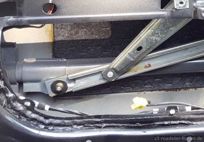

Ist das ein Kunststoffrad wo bei Dir in der Scxhiene läuft?
Eigentlich sind da 4 Eckige Gleiter wo einfach auf den Kugelkopf geklipst werden u. mit besagter Klammer gehalten werden, habe mal bei einem Compakt das Fenster auch nur mit der Kugel ohne Gleiter laufen lassen, hat auch funktioniert, habe ihn aber verkauft, daher keine Langzeiterfahrung.

Ja, ist ein weisses Kunststoffrad

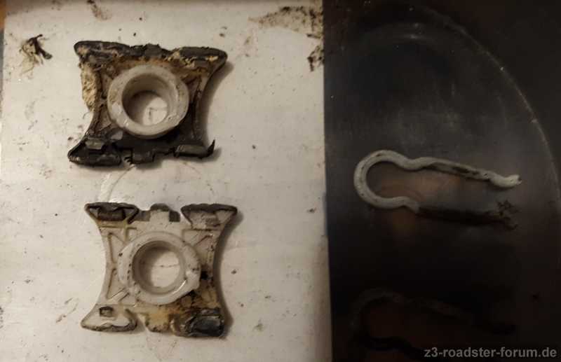

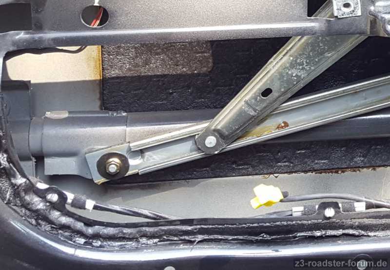

Die Kunststoff-Gleitstücke werden einfach so verschlissen sein, dass sie angefangen haben sich zu verdrehen und die Klammer irgendwann nicht mehr gehalten hat.
So sah es bei mir aus, BJ 2000:
Eingebauter Zustand
Ausgebaut
Besorge dir neue Gleitstücke und setze sie mit ordentlich Silikonfett ein.

Zusammen mit den neuen Gleitstücken werden auch neue Klammern mitgeliefert.
Zumindest bei Febi-Bilstein haben diese Klammern eine minimal andere Form, die Öffnung ist anders geform - wie ein Trichter.
Diese andere Form kann dafür sorgen, dass die Klammer nicht hält sondern beim Betätigen des Fensterhebers immer wieder abfliegt.
Hatte das mit einem Kumpel gemacht und immer wieder flogen die neuen Klammern ab. Nach einer Stunde Verzeiflung suchten wir dann die alten Originalklammern wieder aus dem Müll heraus und siehe da, plötzlich hielt es.
Benutze daher unbedingt die alten Originalklammern wieder, wenn die neuen mitgelieferten Klammern anders aussehen.
