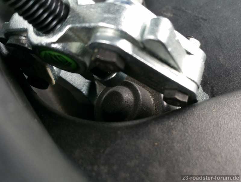

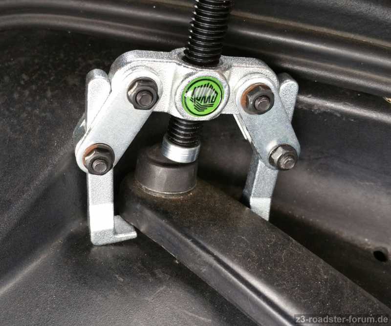

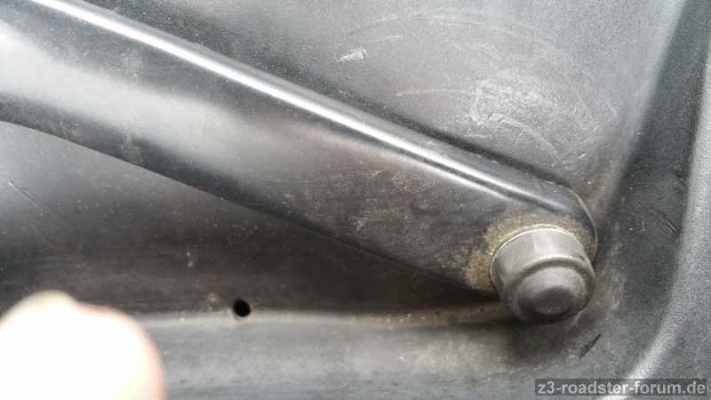

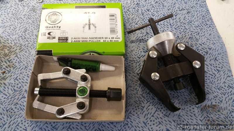

Den hab ich... Funktioniert einwandfrei
Den habe ich auch. Später habe ich mir noch einen besseren Kuka gekauft.
Beim rechten Wischerarm ist der Arbeitsraum durch die Windlaufverkleidung aber derart eingeschränkt, dass man dort keinen mir bekannten Abzieher ansetzen kann.
Wie man an den Kratz-Spuren in der Verkleidung sehen kann, hat offensichtlich schon jemand vor mir daran "rumgewürgt". Ich habe den Arm dann mit Rostlöser und taumelartigen Bewegungen ab bekommen.
Mich würde echt mal interessieren wie das BMW-Werkzeug dafür aussieht.
