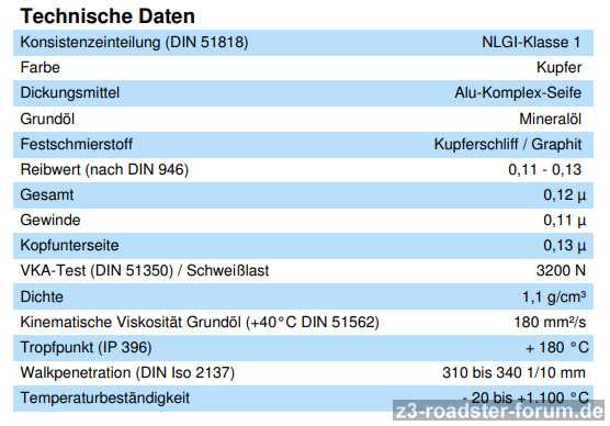

da irgendwie das Gefühl rüber kommt das einige hier das einschmieren der Schrauben mit Kupferpaste als ungeeignet empfinden, habe ich mal Informationen zusammengestellt.
Beginnend mit der Kupferpaste.
Kupferpaste kann wie folgt eingesetzt werden. Auszug aus dem Text und darunter der Link.
Auszug aus dem Datenblatt:
“Schutz-, Trenn und Schmierstoff für hochbeanspruchte Teile bei hohen Temperaturen WEICON Kupferpaste ist ein Schutz-, Trenn- und Schmierstoff, hochtemperatur- und korrosionsbeständig, haftstark und schwefel-, blei- und nickelfrei. Kupferpaste wird als Montageschmierung für Schraubverbindungen und Gleitflächen aller Art eingesetzt. Es bildet auf Einsteckwerkzeugen, Verschleißbuchsen, Schrauben, Schraub-, Steck- sowie Bajonettverbindungen aller Art einen wirksamen Schmier- und Trennfilm, der die Funktionsflächen vor Korrosion und Passungsrost schützt. Es kann zur Vibrationsreduzierung an Bremsklötzen und Führungen, Bremsnocken und Stiften, an PKW- und LKW Batterie Polen sowie anderen elektrischen Verbindungen, an Radschrauben bzw. Radmuttern und an Verschleißbuchsen an Elektro-, Druckluft und Hydraulikhämmern verwendet werden.“

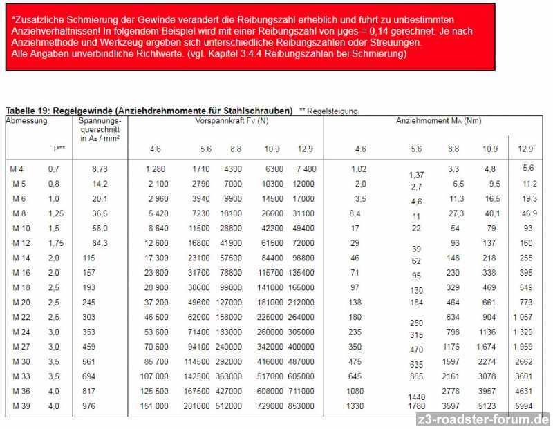

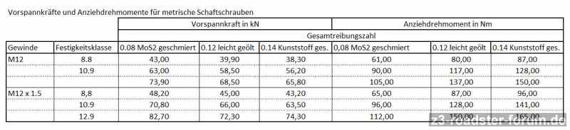

Sehen wir uns nun die Drehmomente an die für M12 Schrauben angewendet werden wenn diese geschmiert werden. (0,08 MoS2 geschmiert, 0.12 leicht geölt, 0.14 Kunststoff ges)
Hierbei spielt der Reibwert (Gesamtreibungszahl) des Schmiermittels eine große Rolle.
Auszug aus Liste von pfeffer.ch
Der link befindet sich wieder unter der Tabelle. (Die Tabelle wurde von mir eingekürzt)
http://www.pfeffer.ch/gewinde.htm
Die Kuperpaste hat einen Gesamtreibwert von 0,12 entspricht hier also dem Wert leicht gölt.
Wenn ich davon ausgehe das wir eine 10.9 Radschraube haben (alles andere würde wenig Sinn machen) dann wäre hier ein Drehmoment von 128Nm Anzuwenden.
Eine weiter Tabelle Liefert da schrauben-Lexikon.de
https://www.schrauben-lexikon.de/td3-werkstoffe-stahl.asp#342
BMW gibt denke ich für Alufelgen beim Z3 110Nm und für Stahlfelgen 130Nm an. Also kann man von einer 10.9 Qualität ausgehen, da für 8.8 das Anzugsmoment zu groß wäre.
Und man erkennt das sie bereits den Wert für geölte schrauben genommen haben da noch genug Reserven bei der Verschraubung vorhanden ist.
So gesehen würde ich die mit Kupferpaste benetzten Schrauben bedenkenlos bei Alufelgen mit 100Nm anziehen. Was ich ja auch mache.

@fredykeks: Wie kommst du auf die Folgerung, dass das Anzugsmoment für eine 8,8er Schraube zu groß wäre? Eine Schraube mit geringerer Festigkeit hat eine geringere Vorspannkraft zur Folge bei gleichem Drehmoment und gleicher Reibung im Gewinde. Eine M12x1,5 (dieses Gewinde hat auch die Radschraube) in 10,9er Festigkeit hätte laut Tabelle (sofern ich die nicht falsch lese) eine Vorspannkraft von 61,5 kN bei 137 Nm (kommt am nähesten an das übliche Radschraubendrehmoment). In 8,8er Festigkeit hat eine M12x1,5 Schraube eine Mindestbruchkraft von 70,5 kN. Sie könnte also sogar die Vorspannkraft, die sich mit einer 10,9er Schraube bei 137 Nm ergeben würde, noch halten. Tatsächlich ist aber eine geringere Vorspannkraft zu erwarten. Dass sich mit dieser geringeren Vorspannkraft möglicherweise nicht genug Haftreibung zwischen Nabe und Felge einstellt, worauf diese Verbindung basiert, steht auf einem anderen Blatt.
Von den blanken Zahlen her, ergibt sich keine sonderlich große Veränderung, jedoch wird der Halt einer Schraube nun mal durch die Reibung im Gewinde erreicht. Und ich persönlich fühl mich mit mehr wohler als mit weniger. Los kriegt man die Schrauben immer, egal wie festgerostet sie sind. Im schlechtesten Fall reißen sie vielleicht ab. Aber wie oft erlebt man sowas schon? Die Meisten vermutlich nie. Schraube säubern, trocken wieder rein drehen und gut ist. In den bekannten Vorgaben ist schon genug Sicherheitsreserve drin, damit das für den alltäglichen Gebrauch lange reicht.
