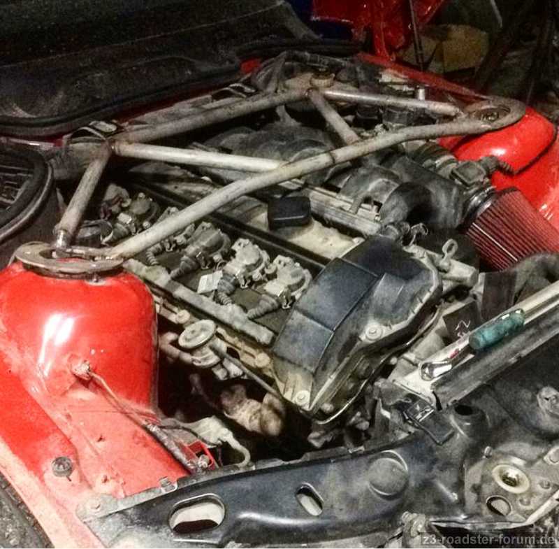

batleth hat geschrieben:Kann auch nach hinten losgehen (im wahrsten Sinne des Wortes).
Wenn der Rahmen an dieser Stelle für die Last nicht ausgelegt ist, kann/wird er sich verbiegen. Eventuell entstehen Spannungen an der Frontscheibe.
Einen "Rahmen" gibt's schon lange nicht mehr, es ist schließlich kein alter landrover, alles zusammengepunktete, dünne Bleche. Selbstverständlich muss die last von dem mittleren Punkt dann weiterverteilt werden, am besten richtung A-Säule. Scheibe ist unkritisch, da sie weiter hinten sitzt (davor ist ja noch das Wischergestänge).

rcesi hat geschrieben:zumie, nein hab ich mir noch nicht angesehen, meiner steht noch in der Garage.
batleth, Dein Vergleich hinkt aber ganz schön. wie bekommt ein Gitterrohrkran
seine Stabilität? Sind doch nur 4 Rohre die ein bisschen verstrebt sind.
LG rcesi
Dieser Vergleich hinkt noch mehr, es ist immer ein Dreieck, dieser kann sich nicht verziehen, 4 Rohre die ein bisschen verstrebt sind kriegt man wiederrum sehr leicht verbogen. Das lernt man im Ingenieursstudium ganz am Anfang :)

War etwas Missverständlich ausgedrückt hätte schreiben sollen schräg verstrebt siehe:
https://www.youtube.com/embed/PYthJra5wNE?rel=0
Wenn ich einen Gitterrohrkran als Beispiel nehme, weiß ich auch
wie er verstrebt ist.
Sind erst mal 4 Rohre, dann werden sie verstrebt.
LG

Gerade für den 1.9i halte ich die Wiechers für vollkommen ausreichend.
Für eine ordentliche Verstrebung muss man an die Spritzwand, wie hier ja schon einige gezeigt haben.

Ist ja alles Ansichtssache und letztendlich wollte rcesi nur Meinungen einholen. Wir kennen seine genauen Kriterien ja nicht. Manchmal gilt "viel hilft viel", manchmal ist die beste Lösung, genau garnix zu machen.
Ich lasse mal kommentarlos diesen Link hier stehen (das Auto wurde hier im Forum schon mehrfach besprochen): https://www.drive2.ru/l/288230376151839171/ - dagegen ist das Besipiel von seppo wirklich die beste Leichtbaulösung.

was möchte ich Erreichen, möchte ein ruhigeres Verhalten speziell an der Vorderachse.
Mein Zetti ist mir einfach zu unruhig auf Straßen mit Spurrillen.
Kaufen kann jeder und wenn man die Möglichkeit hat wieso sollte man sich nichts selbst
machen.
