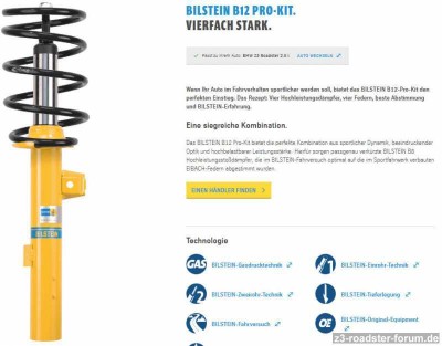

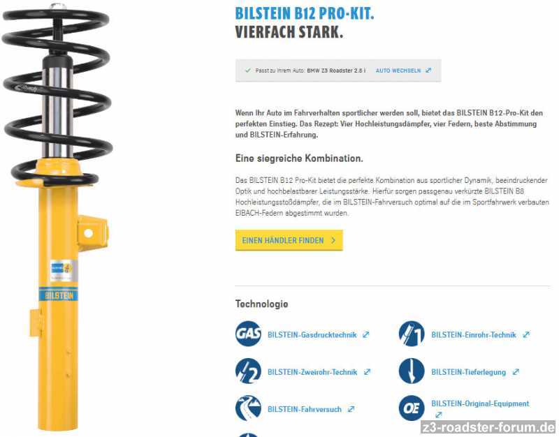

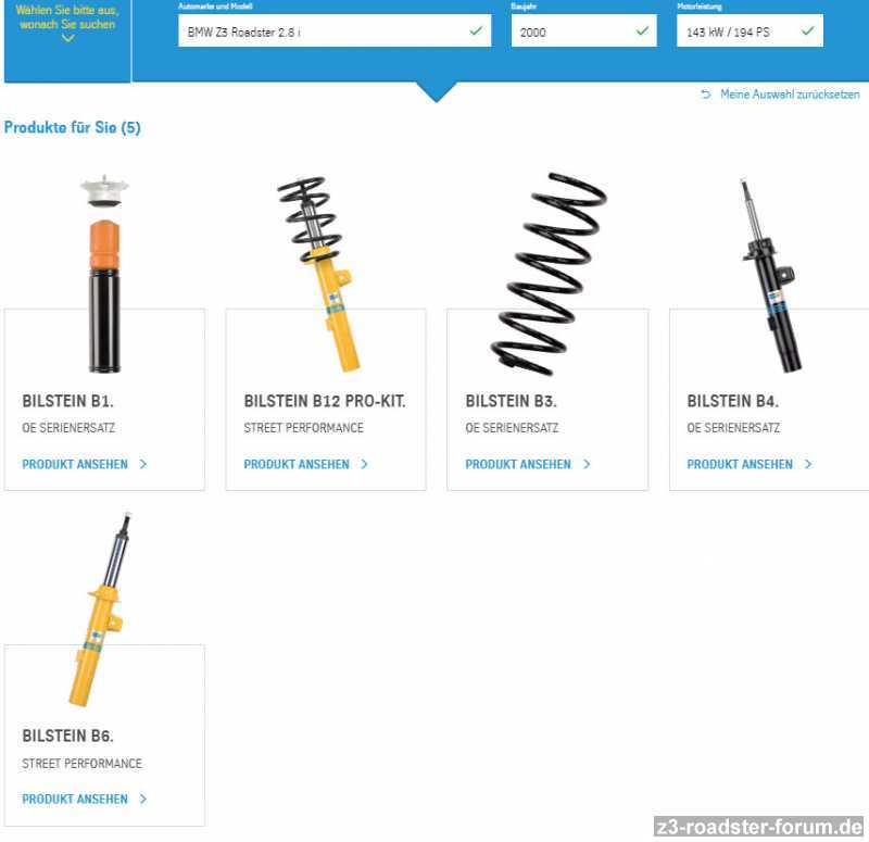

Beitragvon fredykeks » 23.02.2019 08:27
Hi,
die Aussage, das ein speziellen Dämpfer für das M-Fahrwerk nicht mehr angeboten wird kommt mir komisch vor. :?
War gerade auf der Bilstein Seite.
Dort wird das Bilstein B12 Pro Kitt noch vorgeschlagen.
Und im Kitt wird noch immer von den B8 Dämpfern gesprochen!
Das sind die einzigen Dämpfer die auf Grund der kürzeren Kolbenstange zu den M-Federn passen sollten. (mal ungeachtet der härte) :?:
Mfg. Fred
