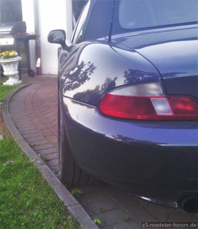

Beitragvon Oliver » 30.01.2019 17:48
VA 8,5x17 225/45 ET 40
HA 10x17 245/40 ET 40 + je 10er Distanzen

Beitragvon michis z3 » 30.01.2019 19:00
Wow sieht top aus.
Ist auch fast die gleiche Kombi die ich machen möchte.
8Jx17 und 10Jx17.
Oliver hast du es auch sauber eingetragen bekommen ohne Hühneraugen?
Gerade zwecks 245er auf 10J

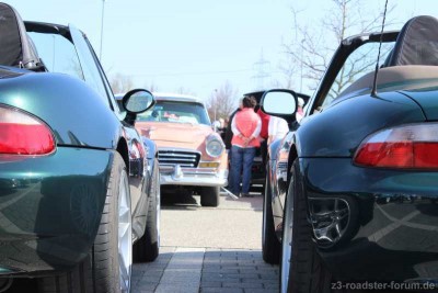

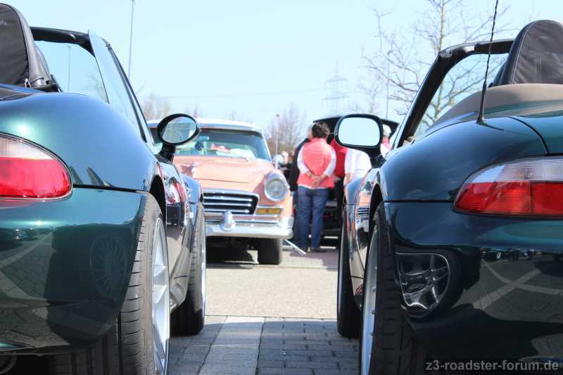

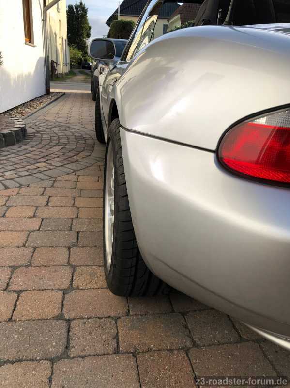

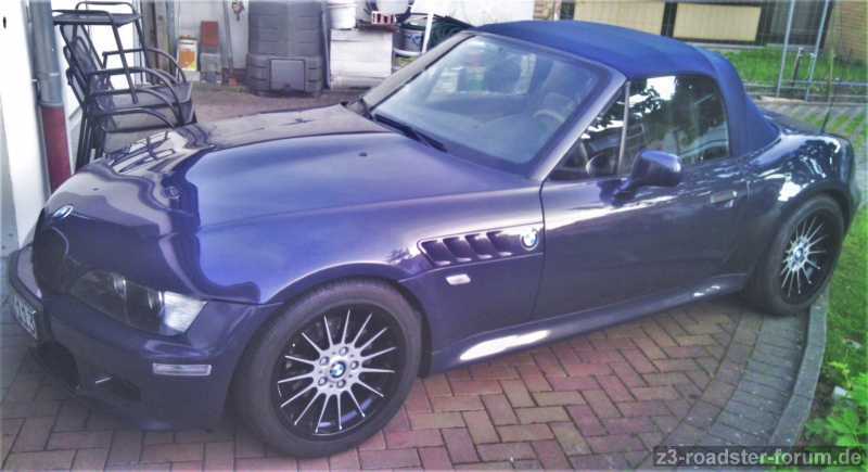

Beitragvon tbone99 » 31.01.2019 21:09
Der auf der linken Seite :thumpsup: Der rechts ist von Daniel
vorne 8,5x17 ET 40 225/45 plus 10 mm je Seite
hinten 9,5x17 ET 35 245/40 plus 10 mm je Seite

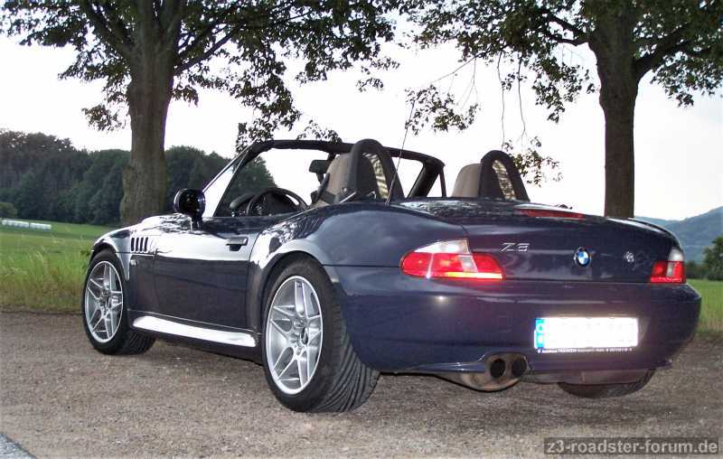

Beitragvon TrippleZ » 31.01.2019 21:24
Styling 42 8,5x17 ET41 mit 245/40R17 und 20mm pro Seite

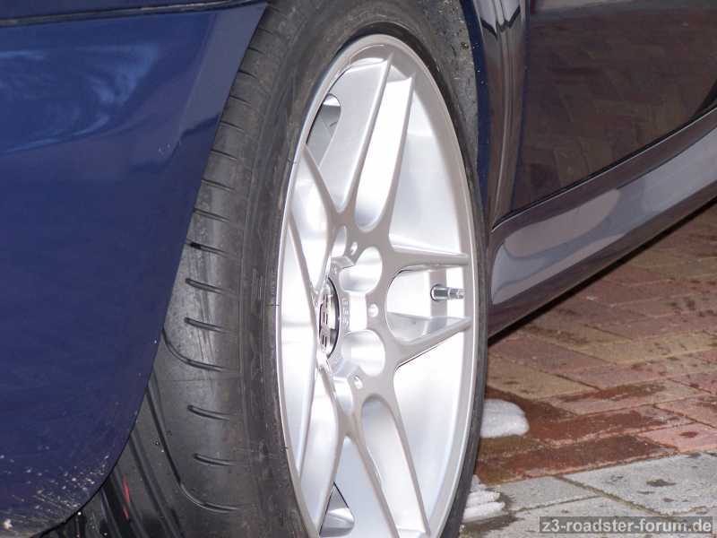

Beitragvon pat.zet » 01.02.2019 19:17
Styling 32 mit 8x 17 gesamt et 35 mm VA , 9x 17 Et 26
BBS RA 8x 17 gesamt et 30VA , HA9,5 x17 et 35
