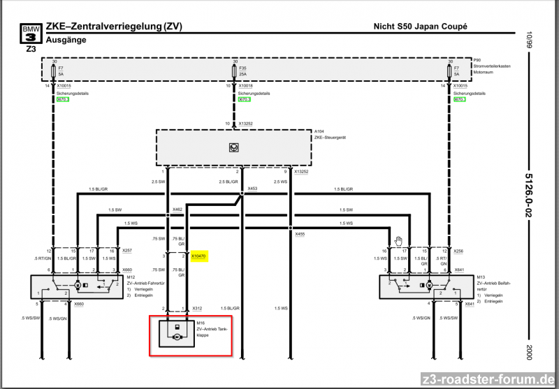

Beitragvon 325i vfl » 19.12.2018 23:34

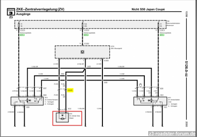

Ich hab da mal was vorbereitet.
Rot markiert der Stellmotor für die Tankklappe. Mit gelben Textmarker die Steckverbindung X10470
Seite 178 im Schaltplan

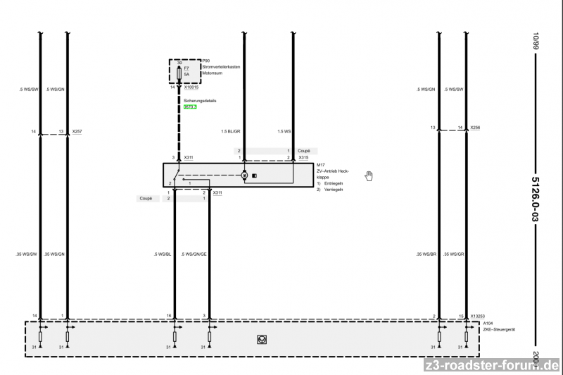

In der Mitte vom Bild der Antrieb für die Heckklappe
Seite 179 im Plan

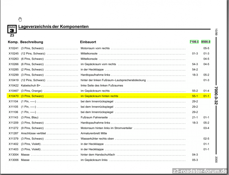

Stecker X10470 laut Plan im Gebäckraum hinten rechts
Seite 328

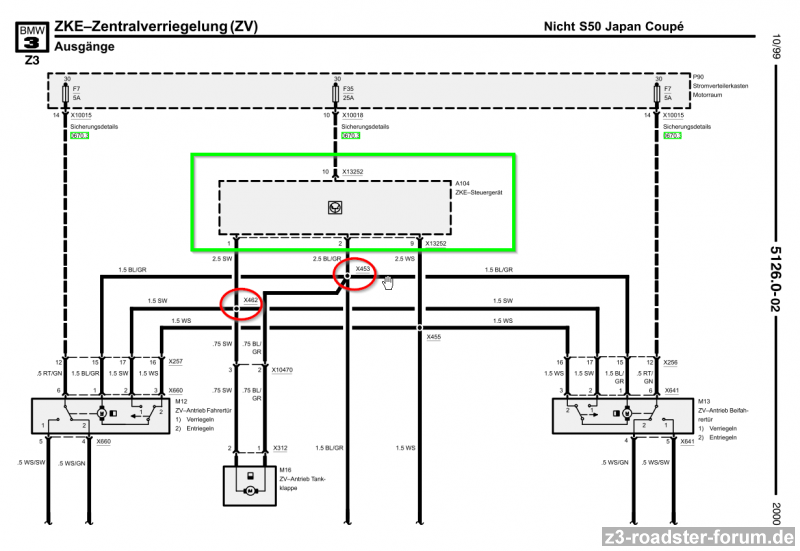

Beitragvon 325i vfl » 19.12.2018 23:37
https://www.z3-roadster-forum.de/forum/viewtopic.php?f=14&t=2760
Der 15 polige schwarze Stecker vom grün markierten ZKE Steuergerät A104 ist hinter dem Handschuhfach zu finden. (Seite 329)
Die rot markirten X453 und 462 sind im Plan nicht ausgewiesen.

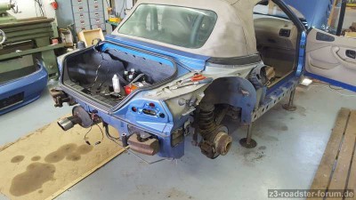

@ zumie: Tolles Bild vom hinten nackig gemachten Roadster.
