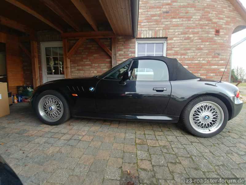

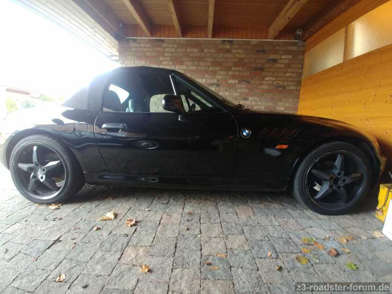

Beitragvon mikexxl » 30.11.2018 14:49
Moin,
habe nun Fotos:
der 1.8er
der 2.8er
muss noch üben, wie die Videos hochzuladen sind...

Beitragvon Z3bastian » 01.12.2018 22:41
Ich würde auch auf verschlissene Dämpfer tippen, die werden ja erfahrungsgemäß überwiegend optisch beurteilt. Diesen Stoßdämpfertestern traue ich nicht wirklich, da wurden schon zu viele Dämpfer die komplett fertig waren für gut befunden. Und nur weil ein Dämpfer nicht leckt, ist er nicht automatisch noch gut.
Wenn er immer bei BMW war, könnte man mal fragen ob man dort einen Ausdruck der Historie bekommt, sofern nicht sämtliche Rechnungen eh vorliegen, dann sieht man ja ob da mal was getauscht wurde. Im Zweifel einfach blind tauschen, schaden kann das NIE bei so dem km Stand. Wenn die momentanen Dämpfer noch so frisch wären, dass neue keinen Mehrwert darstellen würden, wüsste man davon.
