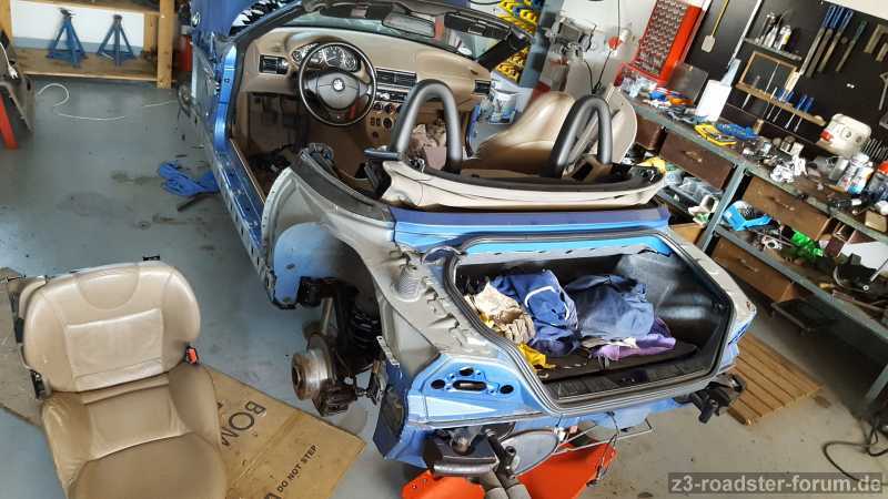

Beitragvon zumie » 28.11.2018 18:31
PeWe hat geschrieben:Wow, da kann man schon von einer Vollrestauration sprechen..... :2thumpsup:
Weiterhin ein gutes Gelingen, wünscht
der PeWe
Danke ,sind auf einem guten Weg.Es sollten ja eigendlich nur die Seitenschweller erneuert wenn.Aber wie es so ist,ach wenn wir schon dabei sind,könnten wir ja das noch machen,usw.Ihr kennt es ja.
