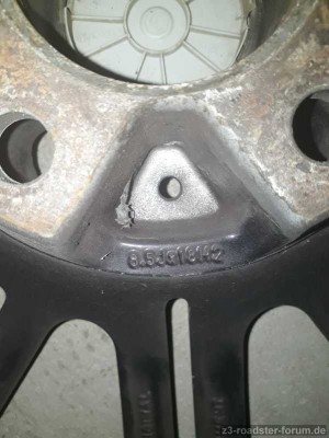

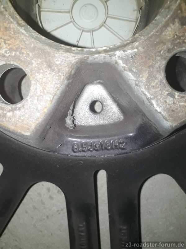

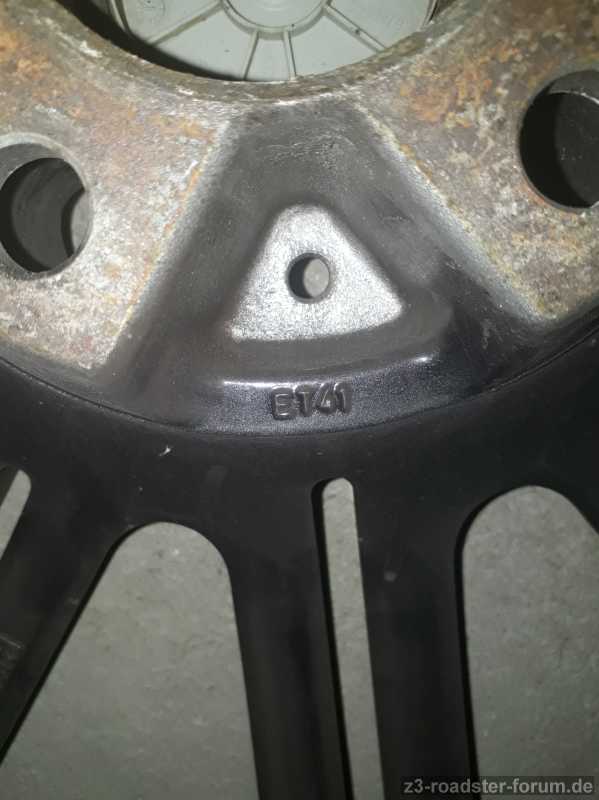

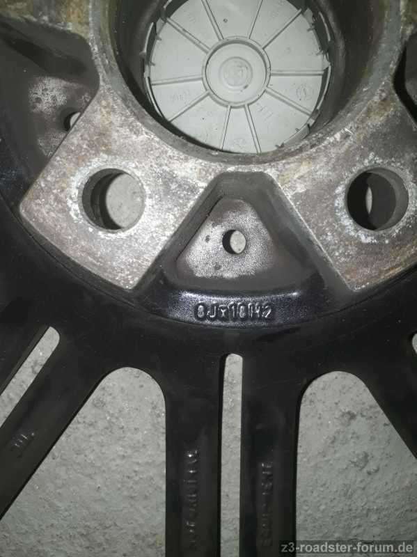

Ich hab mit BMW schonmal telefoniert gehabt.
Das sind wohl die m3 e46 felgen, aber meine weichen schon leicht ab.
Zum einen haben die Felgen hinten 8,5J, im teilekatalog haben die Dinger 9J.
Ich find auch bei meinen Felgen keine KBA Nummer.
Meine sind wohl Made in italy..

RezettiOli hat geschrieben:Am liebsten würd ich ja meine Felgen fahren aber die dinger bekomm ich nich eingetragen..
Also ich kenne die Felgen nur vom E46 M3.
Dort gibt es sie aber nur in 19".
Sind die in 18" ein Nachbau?
Nachbaufelgen gibt es ja oft bei Ebay. Die werden ohne Gutachten geliefert. Die bekommst nicht eingetragen.

Beitragvon RezettiOli » 13.07.2018 18:03
Ja es werden Nachbaufelgen sein (replicas), keine Chance, die eingetragen zu bekommen.
