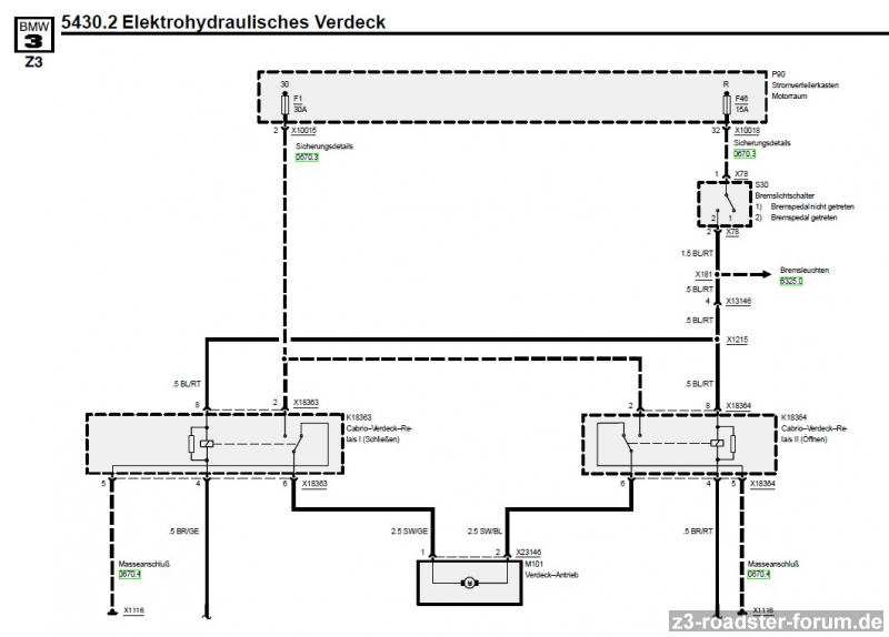

Hallo Matze,
systematische Fehlersuche ist angesagt. Da die Sicherung hinüber war, würde ich als erstes mal am Verdeckmotor anfangen. 12V direkt von der Batterie holen (mit Sicherung dazwischen natürlich!). Pin 1 am Motor auf + = schließen, Pin 2 auf + = öffnen, den anderen jeweils auf Masse.
Wenn der Motor tut, dann liegt es entweder am Bremslichtschalter (versorgt die Relais mit Spannung), an den Relais, am Verdeckschalter oder am Mikroschalter im Verdeck.
Der Mikroschalter ist recht leicht zu testen: Pin 1 und 2 am Verdeckschalter überbrücken. Wenn es dann geht ist es der Mikroschalter bzw. die Verkabelung dort hin. (Pin 1 ist Masse für die Beleuchtung des Schalters, Pin 2 geht sonst eben über den Mikroschalter auf Masse. Das Brücken überbrückt den Mikroschalter)
Geht nicht? Dann als nächstes den Verdeckschalter selbst testen. Pin 5 auf Masse (Pin 1) brücken = schließen, Pin 3 auf Masse = öffnen. Gehts jetzt? Dann Verdeckschalter kaputt.
Geht immernoch nicht? Dann mal Bremspedal bei eingeschalteter Zündung treten und an einem der Relais an Pin 8 messen ob da 12V ankommen. 12V da? Dann kann es nur noch an den Relais liegen (unwahrscheinlich). Keine 12V -> Kabel vom Bremslichtschalter kommend defekt. Ein Defekt des Bremslichtschalters selbst dürfte eher unwahrscheinlich sein, oder gehen die Bremsleuchten auch nicht mehr?

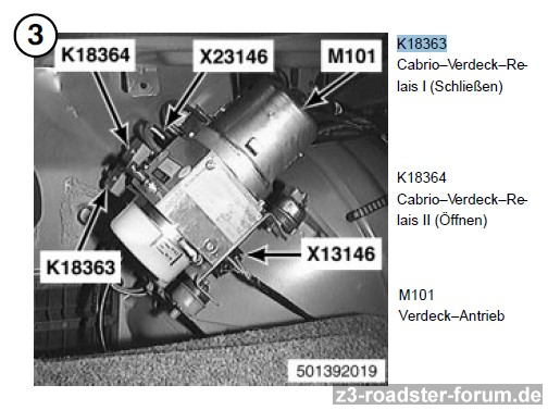

Hallo zusammen,
nach langer Zeit habe ich mich an die oben beschriebene systematische Fehlersuche gemacht. Tatsächlich war es der Motor der Hydraulikpumpe, der nicht mehr läuft. Habe mir eine gebrauchte gekauft, die auch funktioniert.
Hat jemand einen Tipp, wie ich die neue Verdeckpumpe mit Hydrauliköl fülle? Mir ist beim Betrachten nicht ganz klar geworden, wie ich es einfüllen kann?
