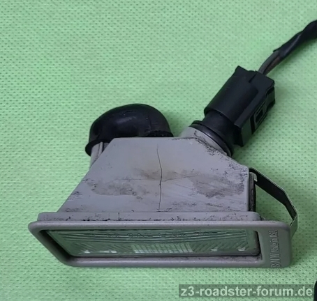

Hoffentlich.... aber außer Stoßstange ausbauen oder mit dem Schraubendreher daran rumfummeln war noch kein entsprechender Tipp dabei :wink:
Beiträge: 7811
Themen: 61
Registriert: 05.06.2019 13:08
Re: Kennzeichenleuchte ausbauen
Beitragvon eisi » 03.05.2025 13:51
Die sind wie die vorderen Begrenzungsleuchten oder die seitlichen Blinker: Es sind die Leuchten in die Richtung mit dem breiten Rand schieben und dann herausziehen.
Es ist an einem Ende ein Federbügel dran.
