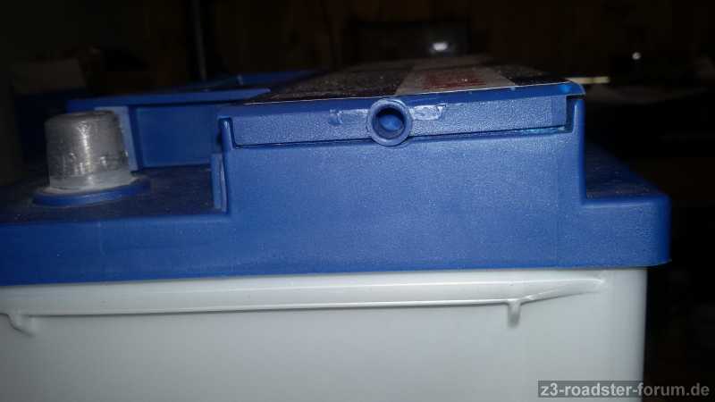

ich klinke mich da gerade mal ein, da ich mich auch schon gefragt habe, für was der Schlauch gut ist.
An der Batterie von Bosch, habe ich auf jeder Seite je ein kleines Loch entdeckt, gehört da dieser Schlauch rein?
Wo kommt denn das andere Ende vom Schlauch rein, gibts da ein Loch in der Karosserie?
Bei mir steckt das andere Ende des Schlauches im Bodenblech, rechts hinterm Radkasten, wenn ich es richtig gesehen habe. :)

Müssen an der Batterie beide Löcher an einen Schlauch angeschlossen werden? Und dann mit eine Y-Verbinder auf einen?
Oder reicht es, den Schlauch an ein Loch anzuschließen und das andere Loch mit einem Stopfen zu verschließen?

Ein Schlauch an ein Loch. Bedingt durch die Schlauchlänge ergibt sich die Lösung von selbst. Bei mir war ein Stopfen bei der Batterie dabei, der eben das andere Loch verschließt.

Danke Andreas, sieht so aus, dass ich mir noch einen passenden Stopfen für die zweite Öffnung suchen muss, der fehlt bei mir definitiv :? .
