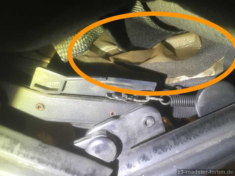

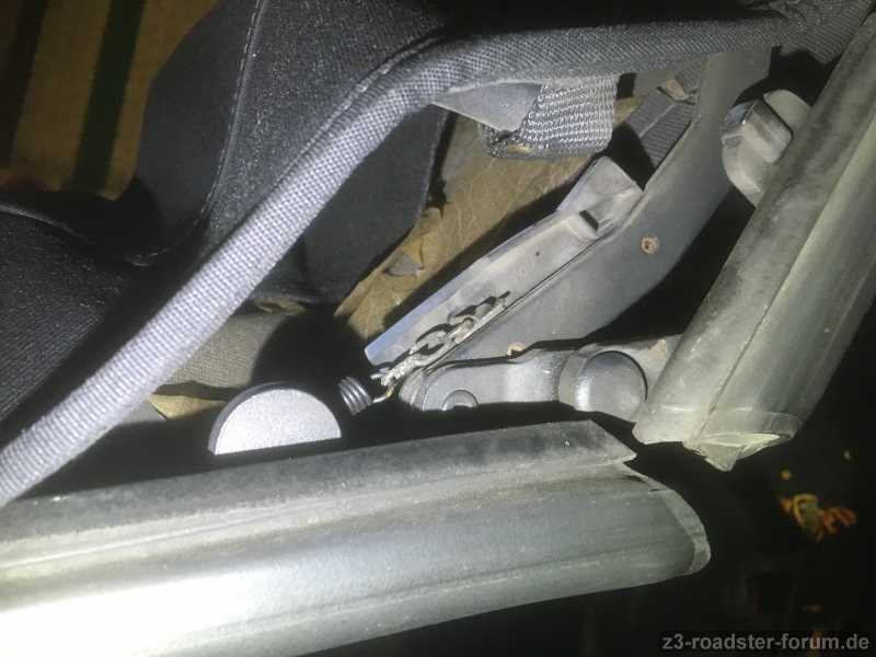

Servus,
ja hab jetzt ein paar Bilder gemacht ...
es stimmt, dicht ist er glaube ich, wobei er fast immer unter einem Dach steht.
Ist das Zeug also nicht zu reparieren ohne großen Aufwand?
links
rechts

Ich würde mir bei Karl Heinz einen neuen Himmel bestellen.

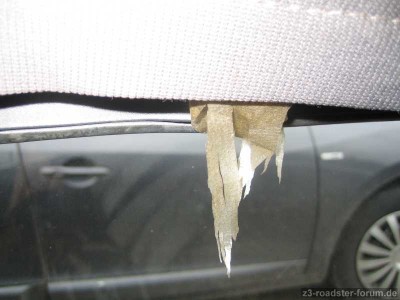

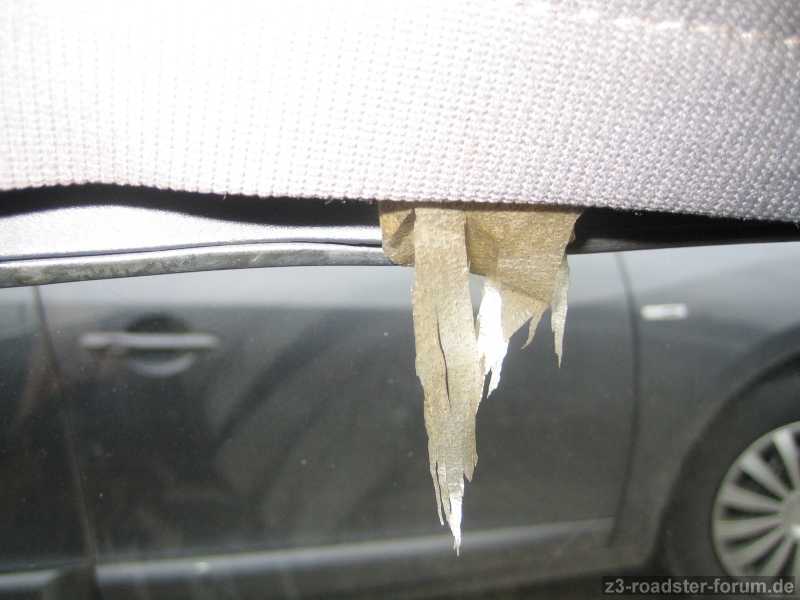

roman hat geschrieben:Servus, ... hab jetzt ein paar Bilder gemacht ...
Ich auch, denn nach dem ich ein paar Monate Ruhe hatte, hat gestern abermals dieser Flatterkram seinen Weg zur Seitenscheibe gefunden :roll:
Gelöste Kaschierung des Innenhimmels
Re: Beidseitige Riss in Zwischenschicht im Verdeck
Beitragvon skater66 » 15.01.2018 06:51
Am besten den Himmel lösen und den Rest der Kaschierung abziehen, dann ist Schluß mit "Flatterkram".
Soll nur Wasserflecken am Himmel durch abtropfendes Schwitzwasser verhindern.
In dem Zustand hält es aber sicher nichts mehr ab.

Beitragvon uwe-333 » 03.05.2018 14:40
Mein Innenhimmel wurde übrigens zwischenzeitig erneuert. Bei dieser Gelegenheit wurde gleich etwas stärkeres/dichteres Dämmaterial verwendet.
Sieht aus, wie neu :thumpsup:
