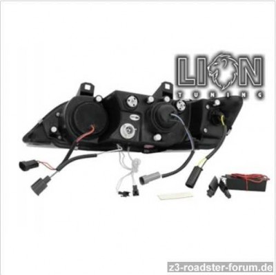

Moin Rolf,
ich habe in beiden Zettis Umrüstscheinwerfer von Sonar drin. Die wurden mir damals empfohlen und machen auch keine Probleme (bis auf die Verlängerung der Kabel Blinkerlampe links, das ist aber bei allen so).
Wenn ich deine beiden Links vergleiche, sind die günstigeren keine CCFL (nirgends ein Hinweis im Text). Für CCFL braucht man immer noch das Zusatzmodul Inverter, welches beim Kauf dabei ist (siehe Foto aus Ebay). Also sind auf dem Produktfoto keine Invertermodule zu sehen, sind es auch keine CCFL. Und die ohne Invertermodul sind deutlich dunkler. Frage also vor dem Kauf beim Verkäufer nach.

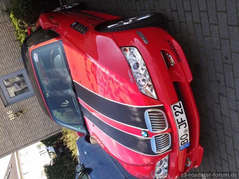

Ich habe die Klarglas Angel Eyes in Chrom.
Ich bin damit sehr zufrieden. Sehen super klasse und sehr modern aus und werten m.E. echt auf. Der Tausch mit den Originalen ist unkompliziert. Die Bastelarbeiten kaum der Rede wert. Was ich etwas schade finde ist, dass die Leuchtringe nur sehr dezent leuchten. Da hätte ich mir ein wenig mehr Helligkeit gewünscht. Allerdings muss man ja auch sagen, dass sie ja auch recht preiswert sind.

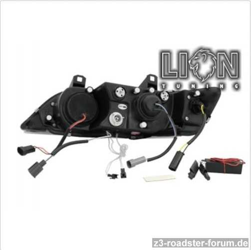

ich bin euch noch ein feedback schuldig.
heute wurden die CCFL-ringe von lion tuning - variante in schwarz - verbaut. eine ordentliche fummelei, und die DEKRA hat sehr genau hingeschaut, da mein Z3 heute erst im zweiten anlauf die plakette erhalten hat (was allerdings nichts mit den scheinwerfern zu tun hatte).
