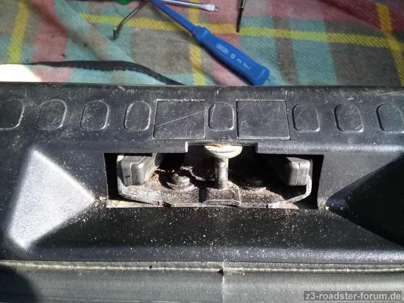

@Andreas: auf dem ersten Foto sieht man das Schloss eingebaut - und wie man sieht - sieht man nichts. D.h. man kommt da an nichts ran außer oben über die Lücke zwischen den beiden Blechen (siehe zweites Foto).

Versuch mal mit nem stumpfen Gegenstand und großem Hammer das Schließzapfenteil am Heckblech nach aussen zu Klopfen.
Dann nimmst du ne Spitzzange und ziehst das Öffnergestänge innen am Schloss nach oben. Am besten nen zweiten Mann am Kofferraumdeckel etwas rütteln lassen.
Sollte funktionieren. ( Die Feder hilft nur beim entriegeln des Riegelhakens)

@Michael: da ich gelenkig bin, komme ich ja prima in den Kofferraum rein und kann an dem Hebel ziehen. Da tut sich aber nix.

Tür ist wieder auf. Konnte durch die Beschreibung von Andreas den Speerhebel mit viel Kraft aushebeln. Leider habe ich dabei das Schloß komplett zerstört, weil ich etwas energisch an die Sache ran ging (frei nach "mach kaputt was dich kaputt macht!").
Ursache: Wahrscheinlich war das Schloss von mir leicht versetzt reingeschraubt worden, daher klemmte es. Die Löcher lassen das zu (sind 1-2mm größer).
Erkenntnis *frust*: Wenn ich die beiden Abdeckungen der Ladekante geöffnet hätte, HÄTTE ich den unteren Klemmriegel oder wie das Teil heißt, abschrauben können :enraged: :enraged:
Vielen lieben Dank an alle Beteiligten und den privaten Nachrichten!!! Hat mich sehr gefreut :2thumpsup: :sunny:

...die Schrauben hättest du vermutlich nie erreichen können da das heckklappenschloss diese verdecken!
Also nicht ärgern, sei froh dass nur das HKS defekt ist und die Heckklappe noch ganz ist!
