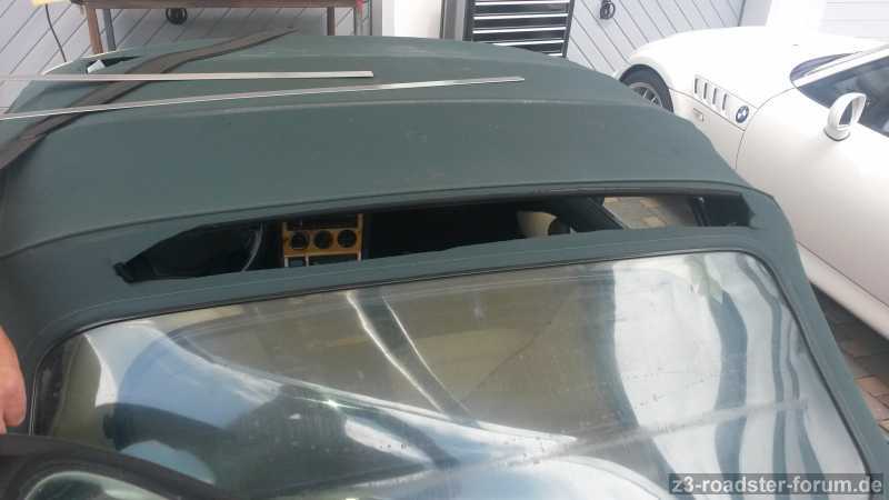

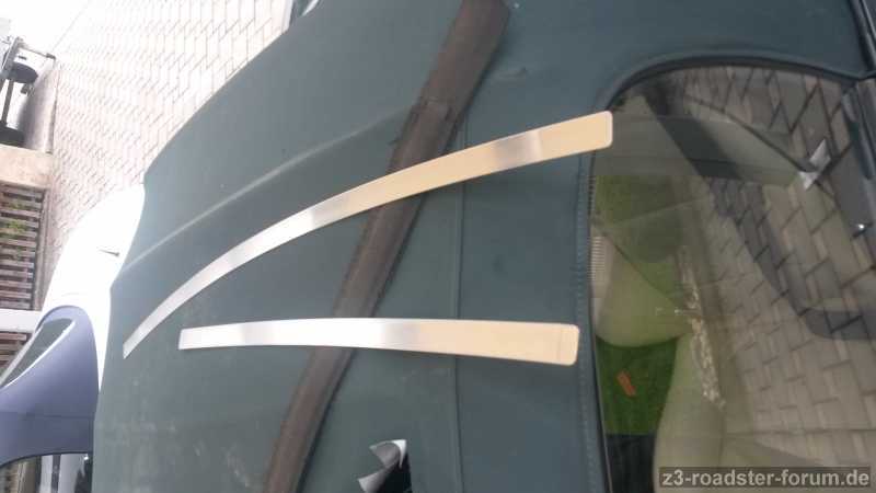

Ob oder nicht war nicht die Frage....
Warum es nach dem Tausch von entweder dem Stoff oder der Umrüstung auf elektronisch nicht mehr richtig faltet seht ihr hier..
Es gibt einfach unterschiedliche Verdeckstoffe und die Nachrüster sparen sich das (oder wissen es nicht besser)

muhaoschmipo hat geschrieben:Ob oder nicht war nicht die Frage....
... passiert aber auch bei serienmäßig verbauter elektrischer Verdeckbetätigung. Da MUSS das Streifenblech ja "drin" sein :mrgreen: :wink:
  1. wenn's draußen zu kalt ist, ist die Kunststoffscheibe zu steif
  2. wenn die Kunststoff-Scheibe durch eine neue ersetzt wird (original oder Zubehör Scheibe ist egal)
OQ3 hat geschrieben:Gibt es da Erfahrungswerte welche Firma das berücksichtigt?
Gruß,
Rüdiger
Karl-Heinz aus Hengersberg (hier auch im Forum) - nach den Bildern:
[https://www.z3-roadster-forum.de/forum/download/file.php?id=21701&mode=view]
muhaoschmipo wird's bestätigen können :mrgreen:
