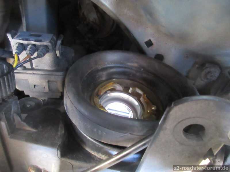

Beitragvon mk-z3-2.0 » 07.06.2017 17:27
Bilder vom eingebauten Scheinwerfer.
Bild von oben
Bild durch den eingebauten Scheinwerfer

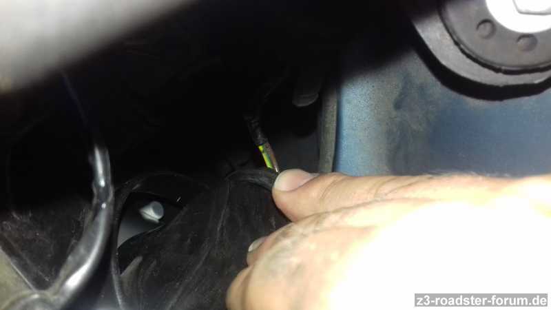

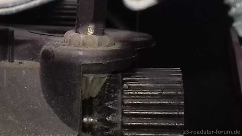

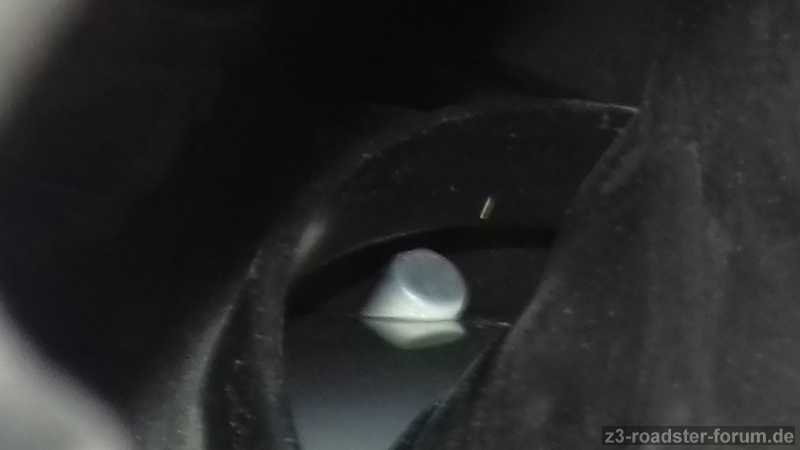

[ externes Bild ]
[ externes Bild ]
[ externes Bild ]
Dreh das Schwarze Rädchen in Fahrtrichtung mal nach Links solange bist du den Schwarzen Balken oder den Kugelkopf siehst.
Bild 1 und 2 zeigen dir die weisse "Pfanne", in die der Kugelkopf fest sitzen sollte.
Bild 3 zeigt dir den Kugelkopf.

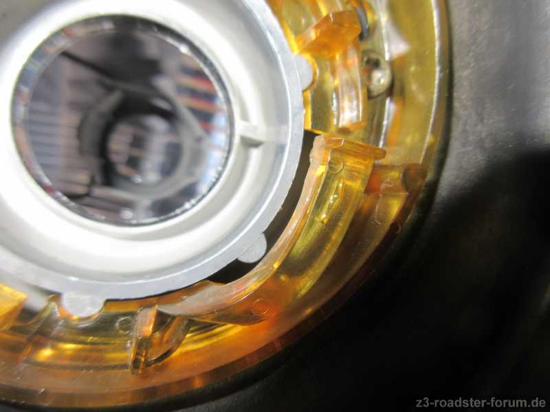

Scheinwerfer links, Pfanne 2
Scheinwerfer links, Pfanne 1
Hallo und sorry - musste mich erst um den Rückfahrscheinwerfer kümmern.
@Seppo: danke, das hilft schon etwas. Habe mich heute nochmals rangesetzt: Das Leuchtmittel ausgebaut und den Gummi des Abblendlichts abgezogen. Dann habe ich testweise das weiße Rädchen im Uhrzeigersinn bzw. gegen den Uhrzeigersinn gedreht. Und (ich glaube bei "im Uhrzeigersinn) tatsächlich erscheint irgendwann die weiße Pfanne, von der Seppo geschrieben hat.
Heißt das für mich, dass die Verstellung doch funktioniert und es mit der HU klappen sollte? Oder erkennt ihr vielleicht mehr auf den Bildern?

Das sieht schonmal besser aus. Man könnte nun darauf schließen, dass die Verstellung einigermaßen funktioniert.

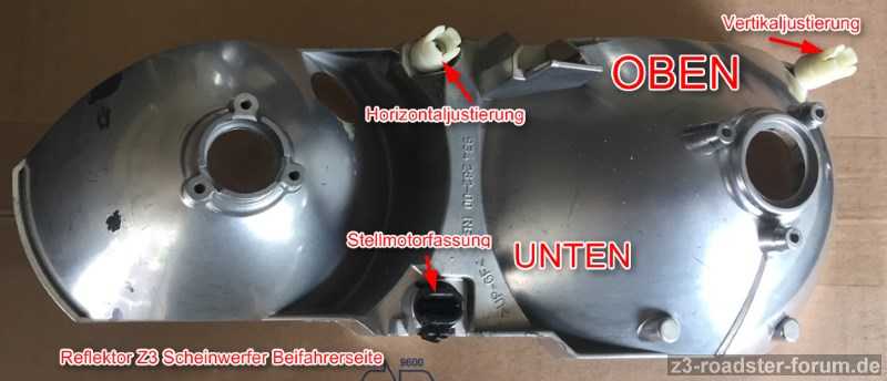

Jedoch ist das, was du dort fotografiert hast, nicht die Pfanne die ich meine. Ich habe dir mal ein schönes Bild gemalt.
Du hast die unteren Ausbuchtungen des Reflektors erwischt, und nicht die Kugelkopfpfannen:

Beitragvon seppo » 22.06.2017 09:13
Ich sehe gerade, dass ich die Vertikal (Hoch/Runter)und Horizontalverstellung (Rechts/Links) verwechselt habe.
So ists richtig:

Beitragvon mk-z3-2.0 » 22.06.2017 10:04
OK, gut zu wissen.
Dann hängt also die Horizontaljustierung immer außen (also am Abblendlicht) und die Vertikaljustierung immer innen (zwischen Fernlicht und Abblendlicht).
Dann schaue ich mal, ob man im eingebauten Zustand da hinkommt mit Spiegel, DigiCam etc.

Beitragvon mk-z3-2.0 » 25.06.2017 19:54
So, Pfanne und Kugelkopf habe ich leider nicht zu Gesicht bekommen. Entweder es geht im eingebauten Zustand der Scheinwerfer nicht, oder man muss die Scheinwerfer ganz nach oben drehen, damit die Pfanne nach hinten wegkippt und so sichtbar wird.
Ist es normal dass man das weiße Rädchen auf der Fahrerseite unendlich im Uhrzeigersinn dre
hen kann? Habe hier bestimmt 5 min am Stück gedreht...
Die Welle dreht sich aber auf jeden Fall und auch innen sieht man wie die Fassung sich innerhalb des Scheinwerfers bewegt. Drehung im Uhrzeigersinn bei dem weißen Rädchen (Fahrerseite) - - > Lampe dreht nach rechts
