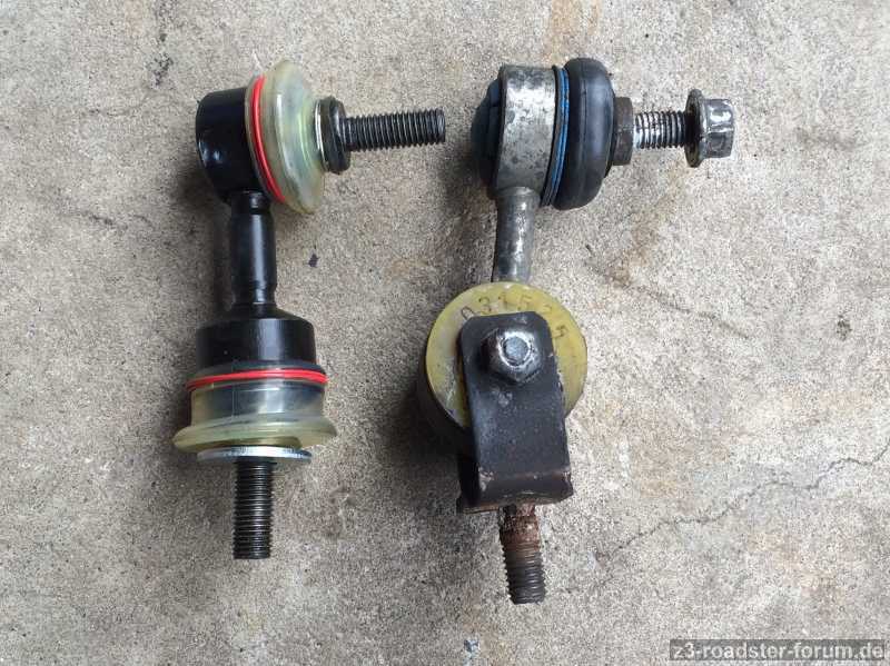

@ pat.zet
welche koppelstangen hast Du im verbindung mit KW V3 bei Dir verbaut?

Hallo zur info über Z3 modis :
https://www.bmw-syndikat.de/bmwsyndikat ... agebreak=2
VA passen vom Smart( länger wie OE ) oder von Ford modellen z.B. Mondeo 2 HA kürzer als OE ) Unibal koppelstangen , aber sehr gut passend bei Tieferlegung
HA - irgendeine koppelstange verfeinert mit Strongflex teilen

ich habe erstmal die orginalen drin bzw. HD Mayle und die orginalen Stabis. Was paasiert wenn ich es so lasse? oder warum macht man die kurzeren rein?

also wenn ich die kurzeren einbauen würde, musste ich den stabi so verdrehen dass das "auge" etwas nach unten kommt. Bedeutet es dann, dass der Stabi straffer wird? Also weniger seitenneigung?

Hallo die Länge ist fast egal beim AG Z3, da die koppelstange direkt über dem Lenker senkrechtan den stabi geht ,nicht wie beim M wo sie am Federbeien einen winkel und eien Hebel hat , es kommt da nur auf die Spielfreie lagerung an.
