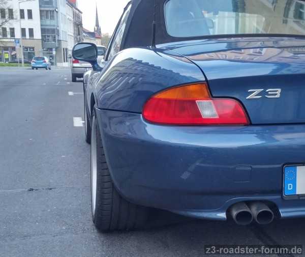

Beitragvon batleth » 08.05.2017 11:59
Ja, so habe ich es auch gelesen und mich darauf eingestellt, dass es eingetragen werden muss.
Ich habe erst letzte Woche die H&R-Scheiben mit langen Schrauben montiert, als die HU durchgeführt wurde. Ich hatte zuvor mit dem Prüfer geredet und der meinte, er muss sie eintragen. Ich will nicht ausschließen, dass er gerne etwas Geld daran verdienen wollte, aber er war eigentlich nicht der Typ dafür.
Ich habe mich bewusst für das System mit den langen Schrauben entschieden. Für mich macht das technisch mehr Sinn (bin Maschinenbauer). Ein "Gefummel" kann ich nicht bestätigen. Einfach ein bisschen Kupferspray drauf (sollte man sowieso machen), dann klebt die Scheibe an der richtigen Stelle und das Rad kann problemlos montiert werden. Hier sind nur 5 statt 10 Schrauben im Einsatz, also geht es im Endeffekt sogar einfacher und schneller.
Die Zentrierung erfolgt logischerweise über eine mittige Fase. Da gibts keinen schlechten Rundlauf oder eine Unwucht. :roll:
Fahrdynamisch konnte ich auf die folgenden 20km keine wirklichen Unterschiede feststellen. Hab mich aber auch auf das Einfahren der neuen Bremsen konzentriert. Bin schon gespannt, ob man bei einer ausgiebigen, sportlichen Ausfahrt etwas merkt... dazu müsste mal wieder besseres Wetter kommen. Es sieht jedenfalls richtig toll aus. Falls es sich fahrtechnisch negativ auswirkt, kommen sie aber flux wieder runter.
Martin

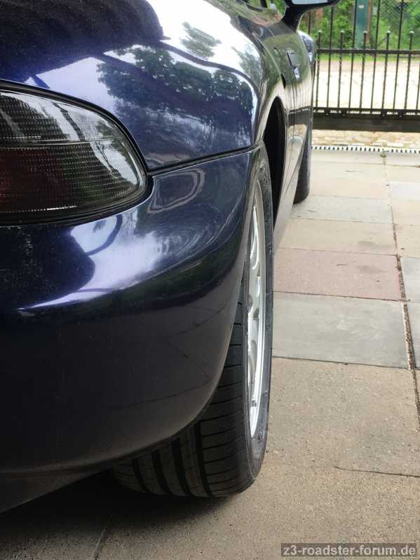

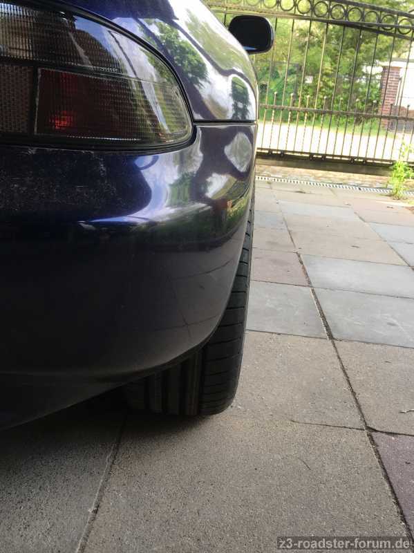

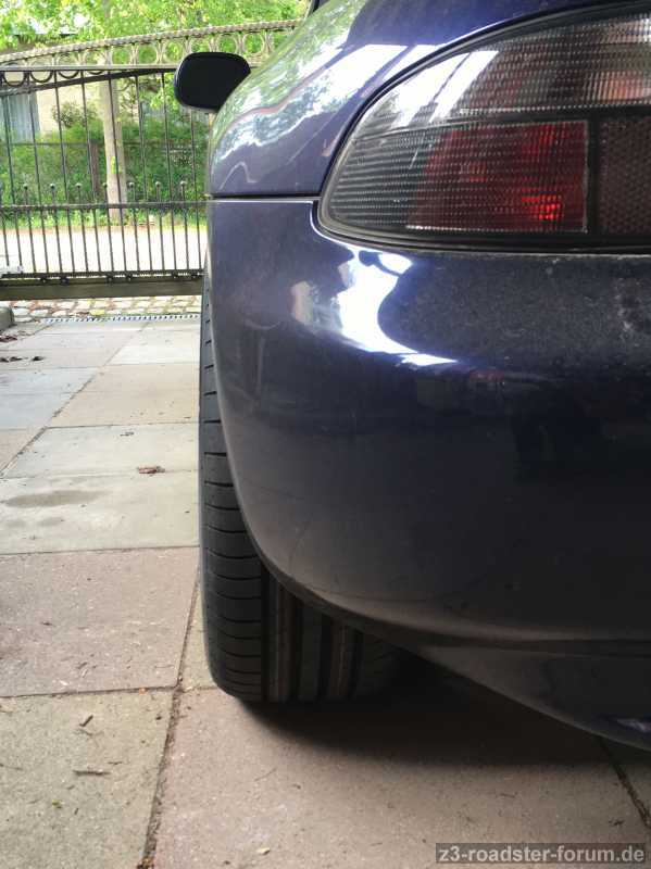

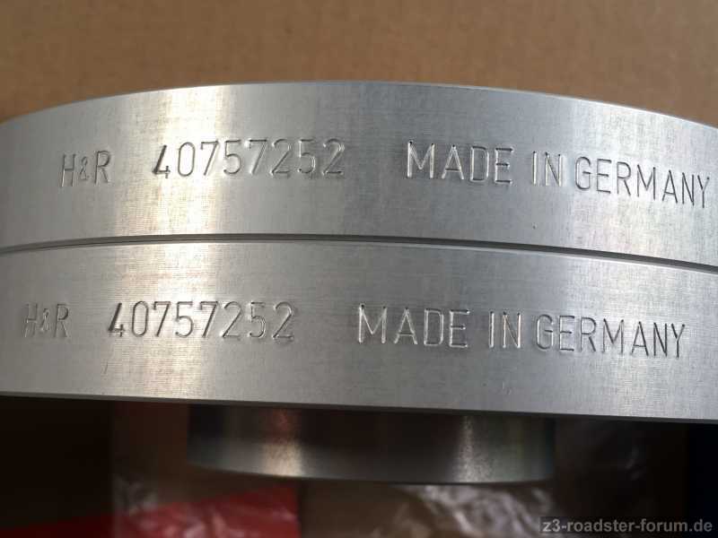

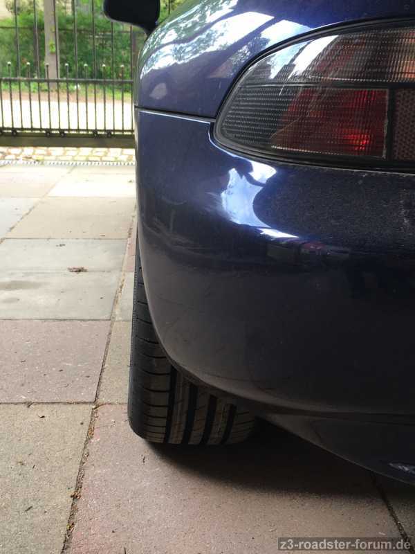

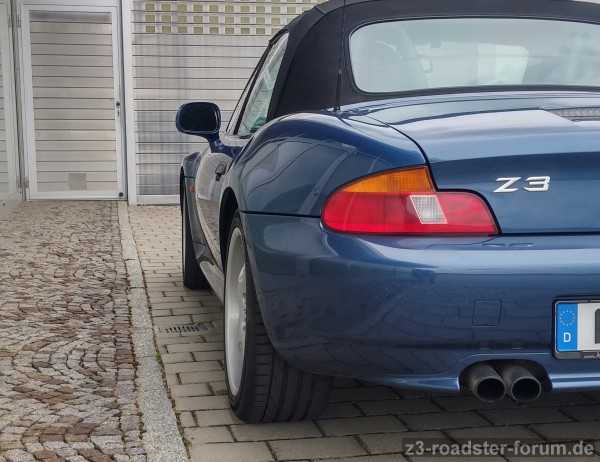

Beitragvon Stö » 09.05.2017 18:49
Oohps, na dat ging ja schnell. :shock:
Hab die Spurplatten Sonntag Abend um 21.45 Uhr über Ebay gekauft - und heute kam bereits das Paket an :2thumpsup:
Habe sogleich die Regenpause genutzt und die Teile verbaut.
Sieht schon frecher und fülliger aus. :wink:
Bin mal gespannt, ob und ggf. wie sich das Fahrverhalten ändert. Werde dann zu gegebener Zeit hier berichten.
Die Enbauanleitung war sehr verständlich, ausführlich und bebildert.
Was mich zunächst stutzig machte, war die fehlende ABE (wurde hier ja auch schon erwähnt).
Aber auch ein Teilegutachten war nicht dabei. Bei der Eintragung der Ronal KBA Felgen (ProjekZwo) bei meinem T3 Westi hat der Prüfer sich an einem älteren TÜV Prüfbericht orientiert.
Vielleicht haben die Prüfer aber auch die Datenblätter solch neuer Zubehörteile in ihrem Laptop hinterlegt :wink:
Die Teilenummer sind ja in den Platten eingraviert, vielleicht findet sich auch etwas frei zugänglich im Netz.
Gruß aus Berlin
Stö
Vorher
Nachher
Nachher

Beitragvon OQ3 » 09.05.2017 21:54
Moiiin Stö
Das scheint ja ein doch nicht ein so ganz einfaches Thema zu sein wie man es annehmen könnte
Die Dinger die du gekaufst hast, haben keine ABE.
Nur die DR-ABE mit den langen Schrauben zum anschrauben von gleichzeitig Felge und Spurverbreiterung haben eine ABE.
Die KBA Nummer ist dann auch eingestanzt.
