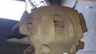

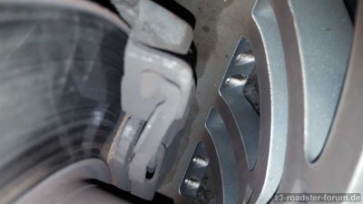

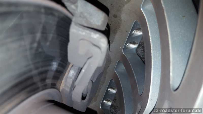

So sehen die vorderen aus. Was sagen die Experten?

Die sehen OK aus....am der Verschleißgrenze sind die nicht

muhaoschmipo hat geschrieben:Die sehen OK aus....am der Verschleißgrenze sind die nicht
das muss aber nicht für alle Beläge gelten! Prüf mal den Belag, an dem der Fühler sitzt - m.E. links-vorn innen! Der Fühler kommt im Regelfall bei etwa 3mm Restbelagstärke. Die noch zuläsige Mindestbelagstärke ist 2mm! Und die 4 Beläge einer Achse können sich ungleichmäßig abnutzen!
Im übrigen kommt die Signallampe, wenn der Fühler durchgeschliffen ist und damit Massekontakt hat und wenn er abgeklemmt oder unterbrochen ist.

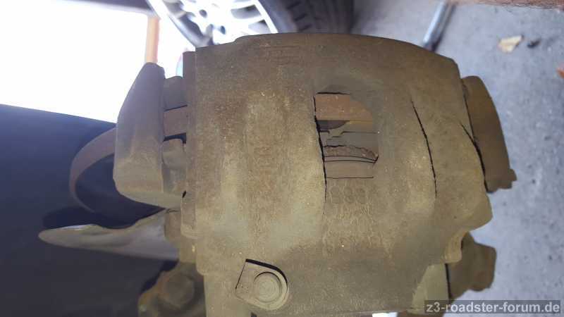

Neue Scheiben=Neue Klötze vorne wie hinten.
Alles annere wäre Pf....
Meine Meinung
Komplettsatz ATE Power Disc komplett vorne
Komplettsatz ATE hinten Komplett

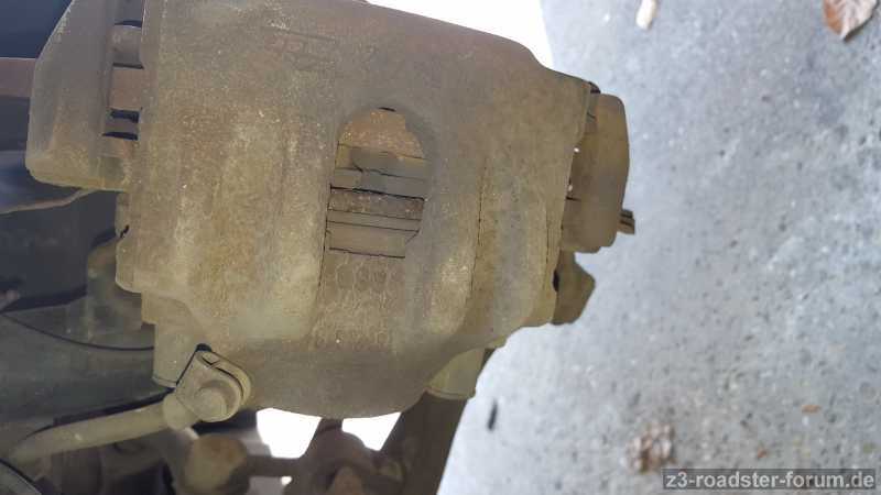

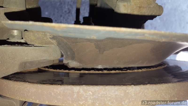

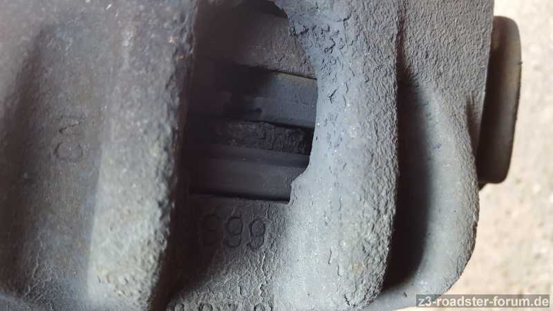

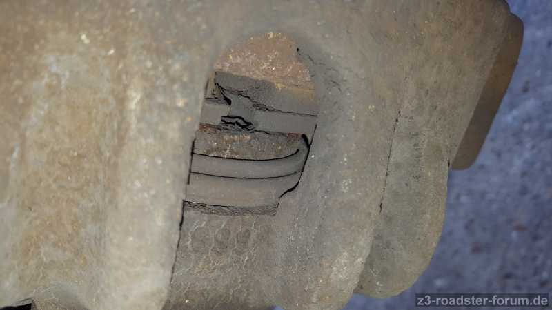

Hatte heute das Rad vorne ab. Ich würde sagen die passen noch. Kann mir jemand sagen ob die Beläge gut aussehen? Hab da nicht so das Auge führ.
