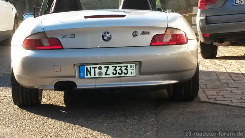

Ob die Achsen zwischen VFL und FL anders sind weis ich nicht, hab das Org. M-Sportfahrwerk drin hinten sind noch 20mm Spurplatten pro Seite verbaut.

Sturz ist ok find ich.

Sieht gut aus :2thumpsup: Gruß Pattex
