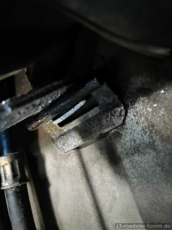

So.. Ich war eben schnell mal in der Grube, weil das wollte ich jetzt genau wissen (ich hab das Spannband draußen gehabt als auch die Achse ab war).
Man bekommt das tatsächlich so nicht ausgehangen. :enraged: Da ist aber nicht der Achsträger, sondern erstmal der Längslenker im Weg. Hier kann man noch ein paar mm/cm gewinnen, indem man die Antriebswelle und den Stoßdämpfer abmacht. Dann kommt der Längslenker noch weiter runter. Stoßdämpfer allein ist nicht genug. Oder vielleicht erstmal noch den Stabi lösen, vielleicht verhindert der das weitere absenken. Keine Ahnung wieviel Luft die Antriebswelle da noch hat.
Ob es dann zum Aushängen vom Spannband reicht hab ich jetzt aber auf die Schnelle nicht probiert. Ohne Dämpfer ist man aber schon echt nah dran.

Reicht nicht, aus meiner Erfahrung von gestern.
Den Längslenker kannst runterdrücken bis er am Achsträger blockiert, das Spannband geht immer noch nicht raus. Bei mir war alles noch weg, bis auf den Achsträger. Hatte ja die Tonnenlager getauscht und da muss alles weg um die Achse weit genug nach unten zu bekommen.
Zum Spannband Ausfädeln reichen auch keine 45°. Man muss das das Band fast 90° nach unten drehen können, es sei denn, die von mir nummerierten Laschen sind kürzer.

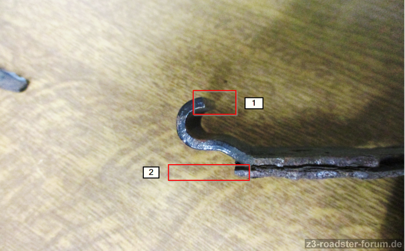

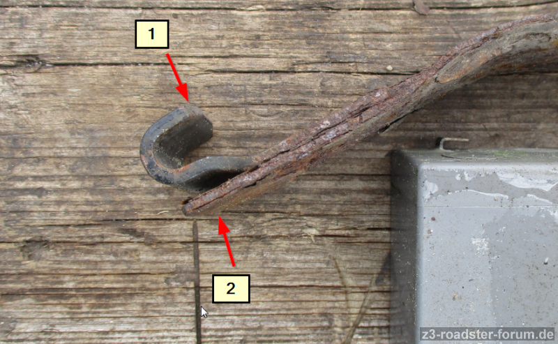

Und weil es so schön ist, war ich auch noch mal unter dem Auto.
Am alten Spannband habe ich am Haken mal an der Unterseite und Oberseite kleine Stücke abgeschnitten.
Die Position 2 hat keinen Einfluss auf das Aus-, und Einfädeln.
Erst nach kürzen der Position 1 kann man das Band problemlos ausbauen.
Bild vor dem Kürzen

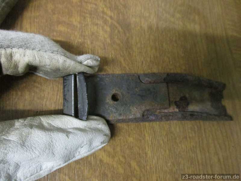

Hier das abgetrennte Stück von Position 1
Die Schlaufe ist zwar etwas kürzer, das Band kann aber im eingebauten Zustand nicht raus rutschen.

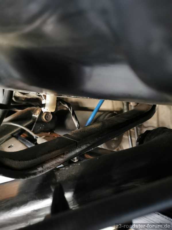

Beitragvon OldsCool » 19.04.2020 18:03
Die Antwort von Joe bezieht sich dann wohl tatsächlich auf das "raus" der Achse. Also raus muss die nicht aber scheinbar schon abgesenkt werden. Ich könnte aber schwören da fehlte nicht mehr viel bei meinem Versuch, und der Längslenker hatte noch etwas Luft nach unten...
Und ich meine ich hätte das Spannband nicht extrem weit runter lassen müssen um es auszuhaken (auch wenn die Achse komplett draußen war und somit nichts im Weg).
Lass mal hören Michael wie du es am Ende geschafft hast.
