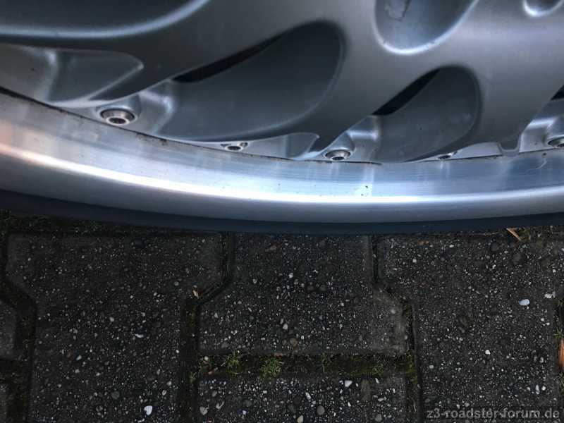

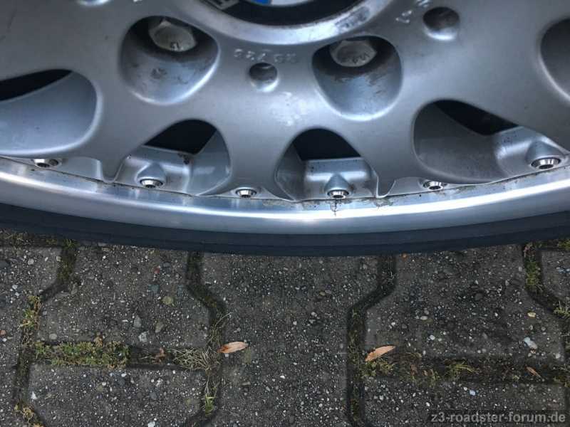

Habe mich schlau gemacht und bei Vredestein ein Unbedenklichkeitsgutachten beantragt für den Quatrac 5 welches Sie mir Netterweise auch ausgestellt haben. Darin steht das Ich einen 225/45 17 auf der HA Felge 8,5x17 aufziehen kann. Laut Reifen / Felgen Umfangsrechner liegt die Abweichung zur VA - 225/45 auf 7,5x17 bei 1% und ist somit in zulässigem Rahmen.
Mit dem TÜV habe Ich schon gesprochen und ihm die Unterlagen zukommen lassen. Ich denke ein Festigkeitsgutachten der Felge werde Ich nicht benötigen da es sich ja um die Original Felgen handelt.

auch wenn es sich um original Felgen handelt wenn es die für den Z nicht gab brauchst du ein Festigkeitsgutachten, das hab ich auch gebraucht als ich meine Styling 72 M eintragen lassen hatte. Bekommst du aber problemlos bei der BMW Kundenbetreuung.

Er nimmt doch seine Originalfelgen und zieht hinten statt 245 225 drauf.
Einziges Problem dürften die Bordsteine werden,die sehen jetzt zuerst Felge und erst dann Gummi.

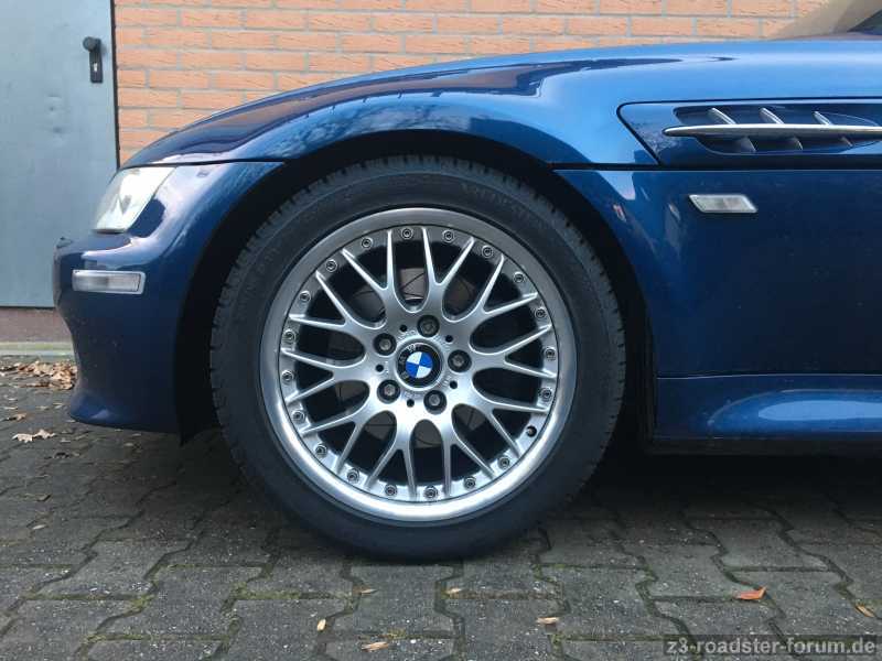

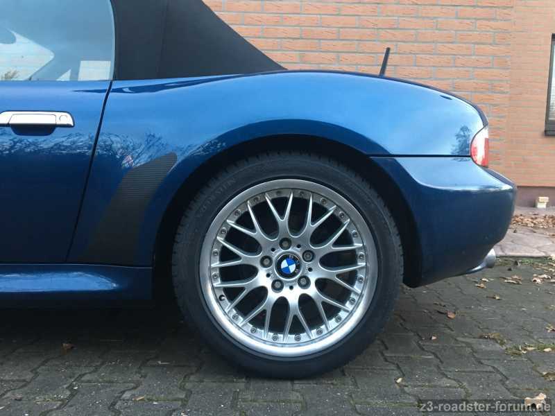

Beitragvon Wireframeman » 04.01.2017 19:20
Servus und ein frohes neues.
So war heute beim aufziehen. Das Prozedere mit TÜV hab ich soweit auch durch muss nur noch zur Eintragung.
Herstellerfreigabe
Umfangs Berechnung
Felgen Traglastgutachten
Was Ich jetzt schon sagen kann. Er fährt viel ruhiger als vorher. Keine Spurrinnennachrennen und leichter zu lenken. Wesentlich besserer Geradeauslauf und fast die selbe Optik wie vorher. Felgen bett ist auch noch geschützt.
