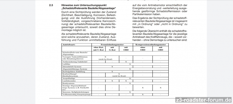

Beitragvon FritzBrause68 » 18.05.2022 11:02
Es geht nicht nur um das Vergessen des Tankdeckels, sondern das Band, sofern es serienmäßig vorhanden war, ist auch TÜV relevant und kann als Mangel angesehen werden.
Hier mal nen Link fürs Tankband:
https://www.ebay.de/itm/202733372908?mk ... media=COPY
Zuletzt geändert von FritzBrause68 am 18.05.2022 11:15, insgesamt 1-mal geändert.
FritzBrause68
Alter: 58
Beiträge: 101
Themen: 7
Bilder: 15
Registriert: 22.07.2015 21:32
Wohnort: Lüdenscheid
Z3 roadster 2.8 (04/1999)
Re: Tankdeckel/Stopfen-Band?!
Beitragvon OldsCool » 18.05.2022 11:09
So ist das...
Es ist zwar extrem unwahrscheinlich dass der TÜVer das nachschaut, aber wenn es frei nach Murphy zufällig auffällt wars das mit der Plakette. Hintergrund ist natürlich wie so oft die Umwelt. Der Tank muss verschlossen sein, es dürfen keine Benzindämpfe oder gar Flüssiges austreten können. Daher feste Verbindung erforderlich, damit er eben nicht auf der Zapfsäule vergessen werden kann.

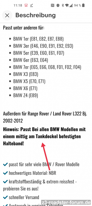

Beitragvon TscheereeO » 18.05.2022 11:14
FritzBrause68 hat geschrieben:Es geht nicht nur um das Vergessen des Tankdeckels, sondern das Band, sofern es serienmäßig vorhanden war, ist auch TÜV relevant und kann als Mangel angesehen werden.
Danke für den Link.
Hast du das selbst verbaut? Passt das für den Z3? E36 ist nicht gelistet.
TscheereeO
Beiträge: 156
Themen: 28
Registriert: 14.05.2020 09:17
Z3 roadster 2.2i (2000)
Beitragvon FritzBrause68 » 18.05.2022 11:21
Verbaut habe ich es nicht, da meins selbst nach 23 Jahren noch seinen Dienst tut, aber laut Beschreibung für alle BMW s passend.
