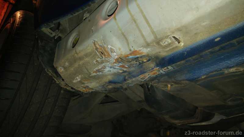

Beitragvon batleth » 24.02.2018 11:29
Erst die zwei Kreuzschlitz-Schrauben entfernen (sieht man gut von unten) und dann von der Innenseite vorsichtig hebeln.
Schau dir dann nicht nur die Schweller, sondern auch den Träger am Auto an. Vor allem an den Wagenheberaufnahmen und an der vorderen und hinteren unteren Seite (dort, wo sich der Dreck sammelt) kann der Rost den Lack unterwandern.
Ich war erst positiv überrascht, in welch tollem Zustand die Längsträger waren. Überall nur die hell-beige originale Lackierung und schöner Unterbodenschutz. Denkste! Darunter verbirgt sich viel Rost. Erkennbar ist es an seitlichen Rostansatz und kleinen Bläschen.
Anbei mal ein Bild, nachdem ich den Lack an den verdächtigen Stellen entfernt habe.
Diesen Rost hatte ich vorletztes Jahr leider nicht behandelt, dann einen neuen Schweller angebracht und keine 3000km und 12 Monate später war der neue Schweller an den Verschraubungspunkten schon wieder angerostet.
Man muss ihn wirklich gründlich behandeln, sonst bringt die Arbeit nichts und der nächste Schweller ist nach wenigern Jahren wieder durch.

Re: Rostvorsorge am Schweller
Beitragvon Juma » 25.02.2018 16:31
Danke für Eure Tipps! Hab es heut endlich geschafft die Schwellerverkleidung abzunehmen..
Die Schwellerblende an sich ist, auf den ersten Blick, nicht so stark befallen. Aber auch bei mir vorne und hinten leichte Rostunterwanderung am Rahmen :? Wie hast Du das behandelt Martin? Rost erstmal mit Drahtbürste oÄ möglichst entfernen ist klar - und dann? Die selben Produkte Produkte wie für die Schwellerblende innen? Und hast Du den Rahmen selbst dann noch irgendwie mit Wachs oder ähnlichem geschützt?
Beitragvon Steinbeizzzer » 25.02.2018 17:05
Ich würde den Rost mit einer Handdrahtbürste entfernen, nicht Maschinel, da dadurch zuviel Hitze entsteht und der Rost "verbrennt" (wird schwarz) und dann mit Pelox RE entfernen. anschliesend mit Brantho Korrux nitrofest anstreischen, das ist nach zwei Schichten wasserfest, auch salzwasserfest. dann evtl. mit Sanders arbeiten. Eine gute Quelle ist das Korrosionsschutz.de.
Steinbeizzzer
Beiträge: 5026
Bilder: 66
Registriert: 10.04.2011 17:56
Wohnort: Solnhofen
Beitragvon batleth » 25.02.2018 17:26
Genau so!
Allerdings mache ich es maschinell, weil ich eine CSD-Scheibe benutze. Damit gehen Lack und Rost wunderbar weg.
Ich nutze ebenso exakt diese Mittel. Erst Perlox, dann Brantho, dann Lack. Zwischen Schweller und Rahmen bringe ich Fluid Film statt ike Sanders rein. An dem Punkt bin ich aber noch nicht. Muss den Wagen für das Anschrauben der Schweller aus der Garage fahren, also erst frühstens März.
