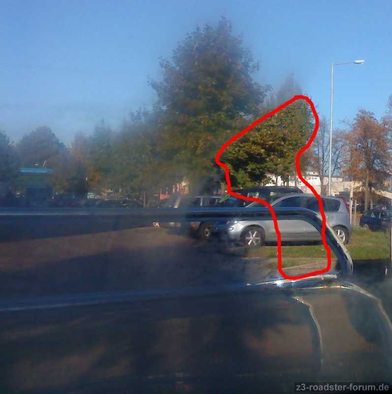

A1 Heckscheibenpolitur
Damit habe ich die trübe Heckscheibe mit einem Baumwolllappen zunächst wieder komplett durchsichtig poliert und Kratzer zum Schluß ebenfalls herausbekommen.Geht aber auf die Oberarme, vor allem wenn man von innen rückwärts poliert. Eine Stunde für alles ist schnell rum. Die Scheibe wird wieder spiegelglatt und glasklar. Auf dem Foto hatte ich direkt nach Kauf mit einem simplen Taschentuch ganz kurz an einer Stelle die Politur angetestet, siehe unten. Da die Tube sehr ergiebig ist, habe ich damit lange Zeit später auch die Frontscheinwerfer behandelt, der Grauschleier verschwindet.
Habe dazu beim 2. Mal ein Schwammpad von Bosch auf den Akkuschrauber gesetzt, war bequemer, als die Handpolitur:
Polierte Probestelle rot markiert

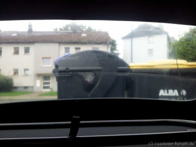

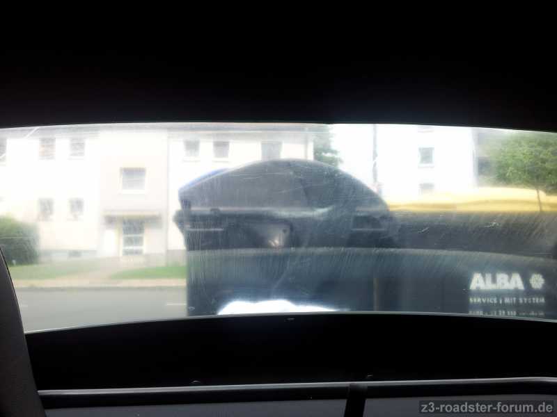

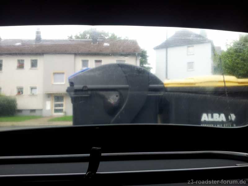

Zum Vorher-Nachher Vergleich mit 1A von ATU. Die Innenaufnahme zeigt den besten Unterschied. Von Aussen kommt es aufgrund der Spiegelung etwas schreiben schlechter durch...

Beitragvon VauZwei » 12.08.2016 16:10
Na geht doch 8)
Ein Weile fahren und bei Gelegenheit, wenn Sie wieder leicht angelaufen ist wiederholen.
Die Kratzer verschwinden in einem Aufwasch nach und nach mit. Nach 3 Durchläufen waren Sie bei mir weg.
Je kleiner der Polierschwamm desto besser, meiner ist ein wenig groß, geht aber von außen gut, innen ist das mit dem Akkuschrauber wg. der Überrollbügel etwas sperrig. Aber du hast zum Glück keine, da dürfte es besser laufen. Würde mir heute anstelle einem 12er einen 6cm nehmen, wenn es einen gäbe.
