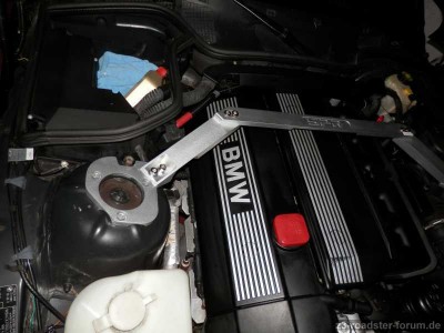

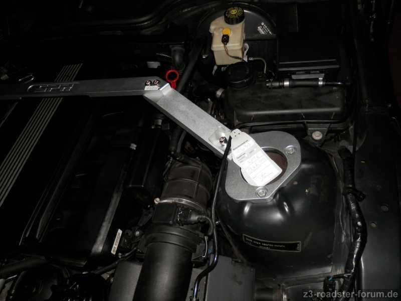

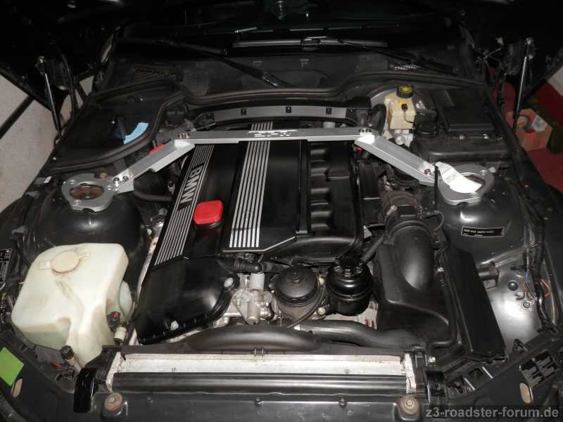

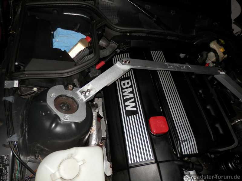

Hier ein Paar Bilder die ich gestern noch in der garage gemacht habe. Für 100 Euro inkl Versand ist die Domstrebe schon Ok.

Bist Du Dir sicher daß das eine Domstrebe für einen 6 Zylinder ist :?: Die schaut aus als wäre sie für einen 4 Zylinder. :shock:

Also ich will dir die Strebe nicht böswillig schlecht reden. Aber auf mich macht die den Eindruck, dass sie nur für rein dekorative Zwecke taugt. Diese Konstruktion kommt mir vor, als wäre sie zu instabil um die Federdome zu stützen. Insbesondere die Verbindungen an den Knickstellen.

Genau der Meinung bin ich ja auch. Der Konstrukteur hat echt seinen Job verfehlt. Viel Material, viel Fräsaufwand aber null Steifigkeit - u.a. genau in der Mitte, wo die größte Biegebelastung entsteht ist der Querschnitt extrem dünn und dann auch noch aus Alu. Und scheinbar wollte man keine zwei Varianten anbieten, deshalb bekommt auch der Sechszylinder die suboptimale abgewinkelte Form vom Vierzylinder.
Der Preis ist für den Fertigkungsaufwand mit Sicherheit sehr günstig, aber funktional wird das Ding nicht viel bringen. Übrigends: Wiechers Stahl gibt's auch für 99€. Besteht halt nur aus popligen Stahlrohren und Blechen statt schön gefrästem Alu, aber die wirkt.

Die Dormstrebe hat zwei Drehpunkte und das statisch für etwas was Steifigkeit/Stabilität bewirken soll konstruktiv inakzeptabel.

Sieht eher für den 4 Zylinder aus,einiges dazu:

Vermulich wäre eien popelige Wiechers basisstrebe stabiler !
das teil, hat eine schöne optik aber zu viele labile punkte ....... :roll:

Ich hatte ein ähnlich gebaute Domstrebe von Innoparts in meinen E30 V8, da gabs keine Probleme. Ich bin heute etwas flotter auf der Landstrasse und auf der Autobahn unterwegs gewesen und konnte feststellen das das Spurrinnen nachlaufen erheblich besser geworden ist Und für diese Zwecke hab ich sie angeschafft. Zweck erfüllt.
